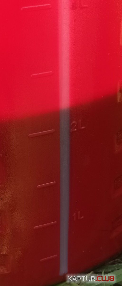

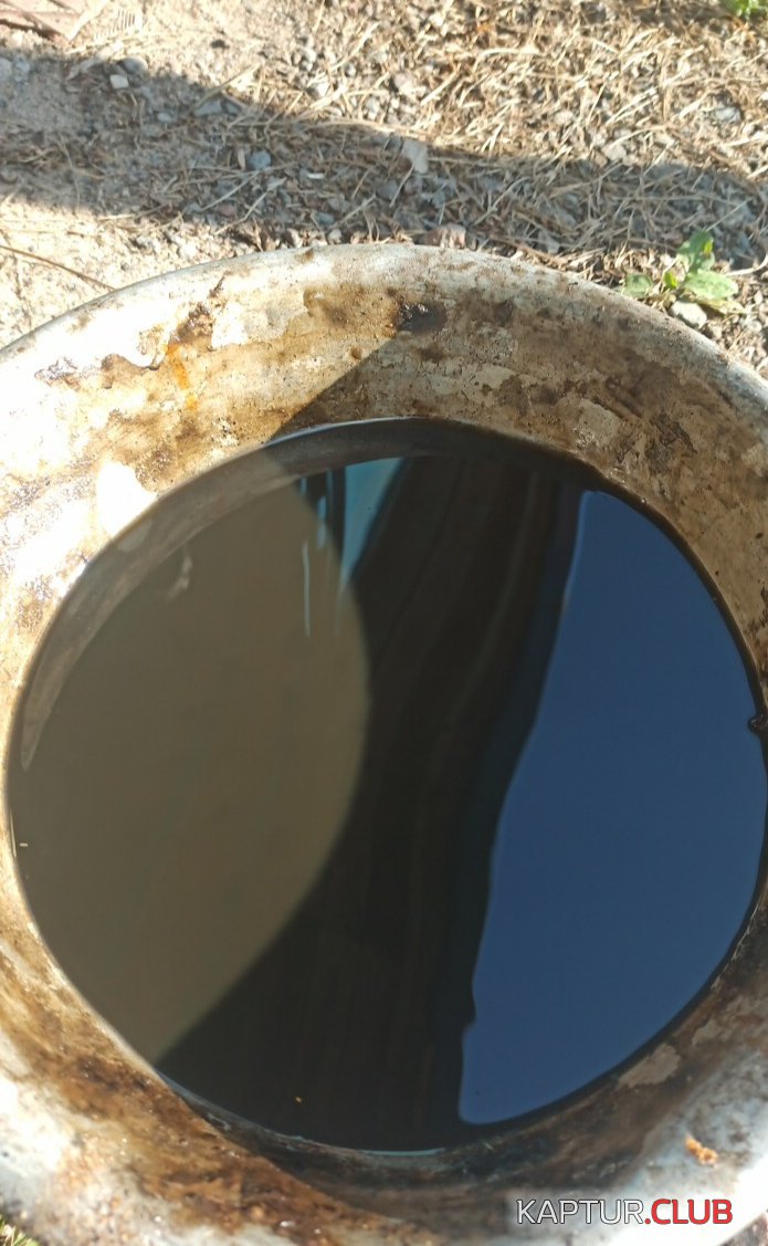

    3,5 года. Пробег 39000.Масло в МКПП менять или не менять? Вот в чем вопрос! :scratch one s head::smile:. Поменял!:boast:. И что увидел. Жижа такая.) IMG_20230814_211555.jpg | Рено Каптур Клуб Россия | Форум KAPTUR.SU

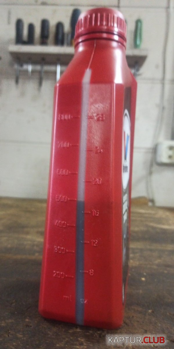

    IMG_20230814_224050.jpg | Рено Каптур Клуб Россия | Форум KAPTUR.SU Объем в КПП и раздатке был такой.)

    IMG_20230814_211521.jpg | Рено Каптур Клуб Россия | Форум KAPTUR.SU В заднем мосту столько

    Везде недолив,. Два ТО у официальных дилеров.причём в заднем мосту проводили работы по гарантии :pardon:

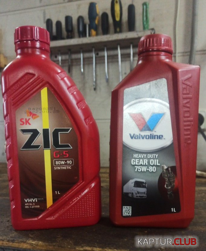

    IMG_20230814_211501.jpg | Рено Каптур Клуб Россия | Форум KAPTUR.SU Масло заливал такое

    Так что менять надо. На официалов надейся ,а сам не плошай:sarcastic:.

    литра хватало в раздатку и задний мост всегда
    это кто?
    наверно тысяч через 40
    а мало надо привозить свое и требовать пустую банку

    Решил тоже поменять масло в редукторе и раздатке. Ещё в АКПП, но тут не об этом. Купил масло Total transmission AXLE 7 80w-90. И ещё прокладку (кольцо). Сказали в магазине, что литра хватит на все.

    У меня после замены в раздатке и заднем от литрушки грамм 100+ осталось, там кажись в раздатке 0.25л и в з.редукторе около 0,65л,кста заводского недолив был грамм по 50.
