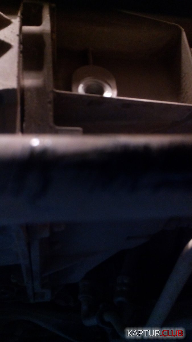

    Здравия! На 23 февраля проверил уровень в своей мкпп. Оставил заводское масло как здесь и советовали, в морозы -40 нормально себя показало. На предыдущей машине (лачетти) похуже с вязкостью было - сам кастрол заливал на 60 тыс.
    При снятии защиты материл инженеров рено - 2 болта засунули под пластик, его нужно отгибать, а если все будет замерзшее, то запросто может лопнуть. Плюс болты под торцевой шестигранник - фигня, долго не протянут, один почти сорвал. Уровень был почти в норме, залил 120 мл. шприцем, пока не потекло - теперь спокоен. Улыбнула пластиковая пробка - нашли на чём экономить. IMG_20180224_114835.jpg | Рено Каптур Клуб Россия | Форум KAPTUR.SU

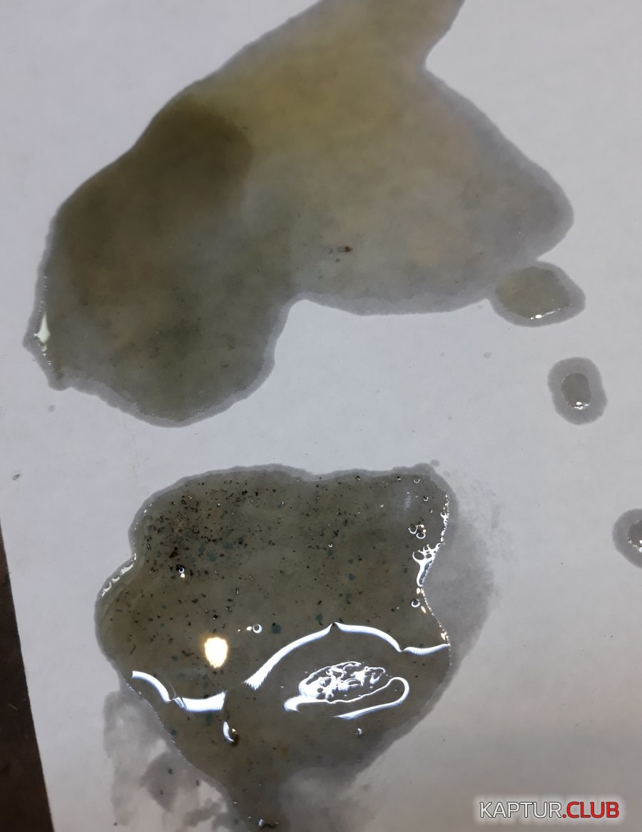

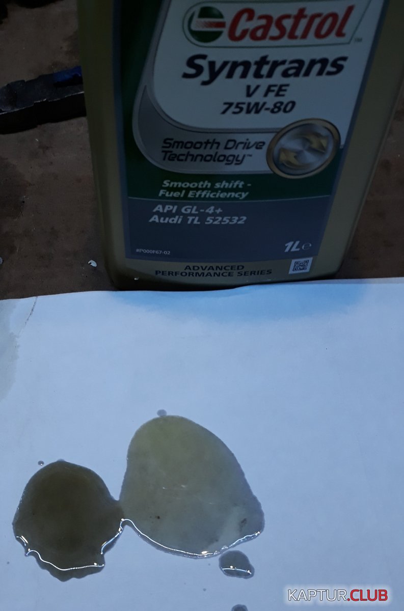

    На 29500 (1 год и 9мес.) решил поменять масло в МКПП. Для наглядности: на первой фото старое Elf и новое Castrol. На втором наскреб со дна слива твердые крупинки металла и голубого цвета то ли краски, то ли герметика. Цена вопроса 679х3=2037р. Прокладка ушла старая. На сливной пробке магнита нет. Мой вывод- замена выполнена не зря. 20180330_182607[1].jpg | Рено Каптур Клуб Россия | Форум KAPTUR.SU 20180330_182713[1].jpg | Рено Каптур Клуб Россия | Форум KAPTUR.SU Может есть смысл приобрести 4 магнитика ниодимовые ( как таблетка) для сбора бяки на всех пробках.
    По качеству масла Cfstrol: утром было 17 градусов мороза. Проехал 150 км- замечаний нет

    А почему именно кастрол? Родное и стоит дешевле (1600 за 4л), и подходит гарантированно.
    Ky6uk нравится это.
  8. Евгон
    Евгон Новичок
    2 сен 2017
    6
    9
    Владимирская обл.
    Рено Каптур 2016 2,0 МКПП
    Проникся информацией в виде таблицы от гарди в начале этой темы. Castrol обладает более стабильной характеристикой и лучшими смазывающими способностями. А переплата, при том что следующей замены масла надеюсь не предвидится, в пересчете на 1км уже не так велика.
