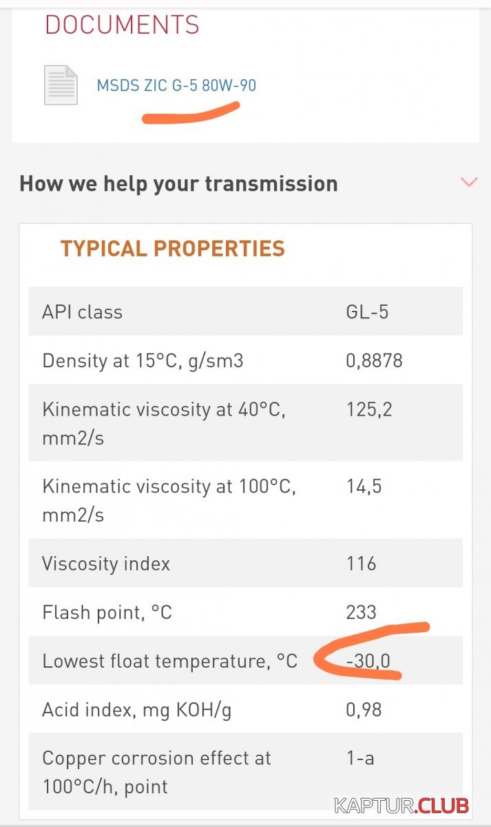

    -35 у g-5. Но тут у кого какой климат.
    Если в Lock не часто по бродам ездить, то gft за глаза, думаю

    В заднем дифе конические шестерни все равно крутятся в режиме 4х2. Так что сопротивление качению есть. Кардан тоже крутится, угловой редуктор тоже с маслом. Эльфовское родное дубеет при -20 уже, накатом так себе идёт.
