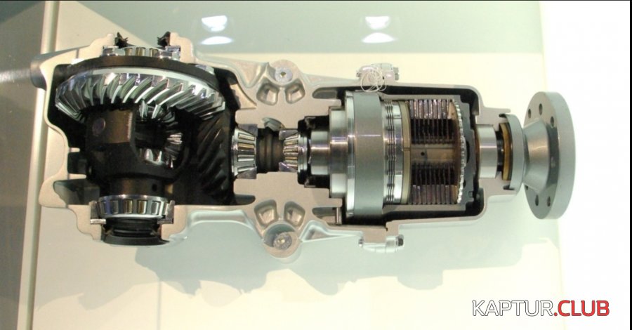

    В Kaptur'е нет гипоидных передач.
  6. Sharikov

    А gft 75w90
    Какие уши?
    Это не гипоидная?

  7. Basiliy
    Basiliy Наш человек
    4 дек 2016
    3.878
    2.402
    Южный Урал
    Василий
    Нет, не гипоидная. У гипоидной оси шестерёнок не пересекаются, проходят в разных плоскостях.
  8. Sharikov
    Sharikov Наш человек
    27 дек 2018
    3.922
    1.141
    Московия
    Kaptur 2.0 AT 4WD Style
    Я знаю, но тут не особо видно. Ну и что, даже если не пересекаются - принципиально иная конструкция? Зоны трения в пятнах касания есть
  9. Basiliy
    Basiliy Наш человек
    4 дек 2016
    3.878
    2.402
    Южный Урал
    Василий
    Гипоидная передача трёт зубья вдоль, поэтому требования к маслу выше.
