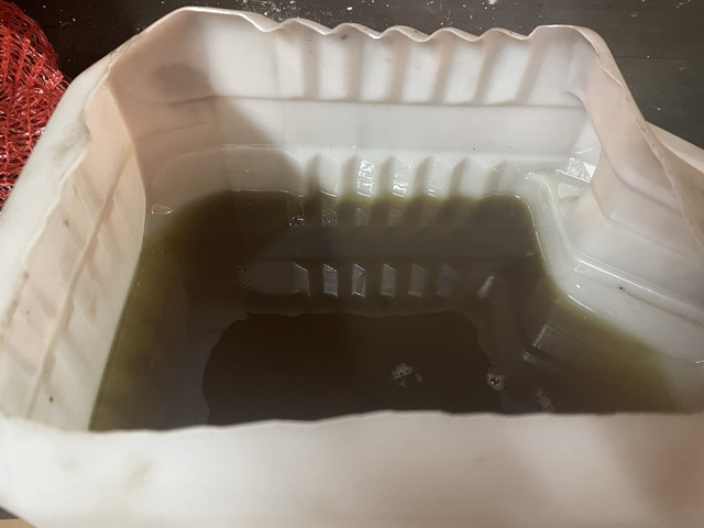

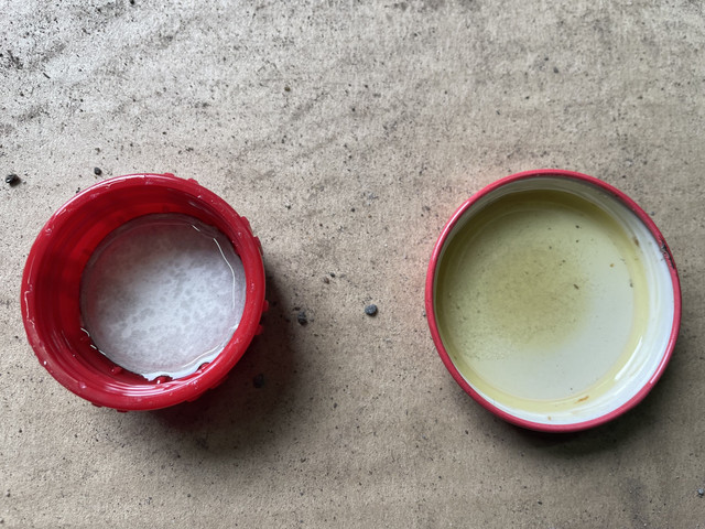

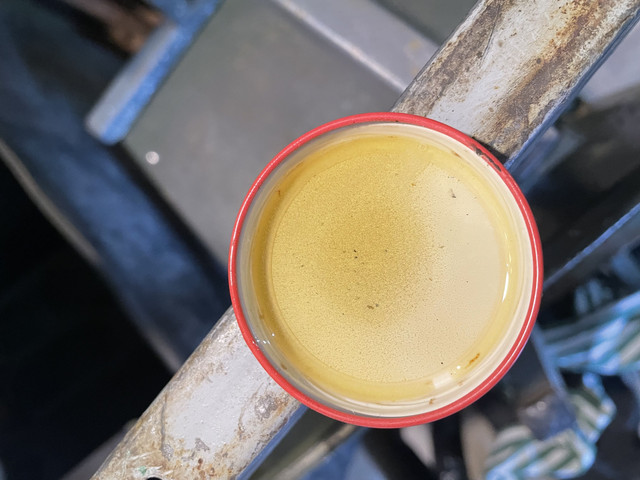

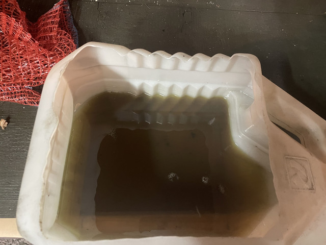

    Не могу сказать, я второй владелец, машина была на юр лице. Но судя по закисшим болтам (и в песке) на защите двигателя и заднего редуктора, туда не лазили вообще.
    Машина всегда в режиме Auto ездила, чисто по асфальту. Городской режим. Снегов у нас мало, зимы теплые.
    Полный привод скорее всего ни разу не включался, поэтому задний редуктор такой чистый. А передний (раздатку) я не трогал, перенес на весну. Вот там наверняка будет масло черное пречерное.

    В общем, залил на хостинг картинок, вроде теперь показывает
    Масло слева в пластиковой крышечке, Zic 75W90.
