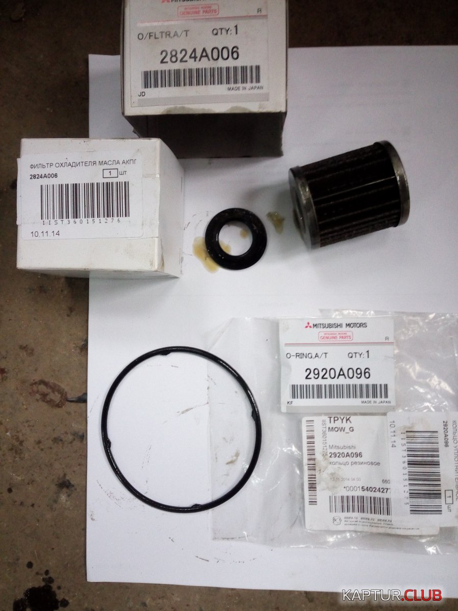

    Масло надо менять в вариаторе только полностью его сливая, снимая поддон и промывая его. Не знаю, как в вариаторе Каптура, а в вариаторе кашкая на поддоне два магнита в виде колец. Их надо отмыть. Так что советую Вам купить жидкость для очистки карбюратора (флакон по давлением) с расчетом на поддон. Кроме бумажного фильтра в охладитель трансмиссионной жидкости вариатора на кашкае еще подлежит замене резиновое уплотнительное кольцо самого охладителя. Но можно и старое оставить. На кашкае это все снимается через левую переднюю колесную арку. там четыре болта под ключ на 10. И самое важное. После смены масла вариатора необходимо сбросить датчик старения масла самого вариатора. Это возможно сделать самому подключив через диагностический разъем ЕЛМ 327 (если Вы знаете о чем я говорю) и используя для этого имеющуюся в Плей маркет программу CVTZ50. Для имеющих автомобиль с вариатором - очень полезная программа, рекомендую. Стоить чуть больше 100 рублей. Я не рекламирую программу и не настаиваю на то, что в этом вопросе являюсь истиной в последней инстанции. Я просто делюсь своим личным опытом, а таких замен я произвел две. Для чего нужно сбрасывать датчик (если кратко): на основе пробега программа управления вариатором увеличивает давление масла в самом вариаторе. Заменив масло, но не сбросив датчик новое, чистое масло будет подаваться на шкивы с увеличенным давлением, что может привести к проскальзыванию ремня, цепи, вот не знаю, что в каптуре, что в свою очередь приведет к износу. Более полный ответ можно получить в интернете. На прилагаемом фото видны каталожные номера подлежащих замене деталей:

    Спасибо большое за ответ :smile: Судя по фотке и изображенному на ней фильтру у вас в Кашкае был предыдущий вариатор 11й, у нас сейчас на Каптуре 15й. Собственно замену так и планирую сделать со снятием поддона и мытьем магнитов, самого поддона и масло приемника с фильтром грубой очистки. Нигде инфу про уплотнительное кольцо не видел, там есть резинка, но она сейчас прям на самом фильтре тонкой очистки. У меня замена перенеслась на следующую неделю, так как прокладку картера чуток ждать нужно...
