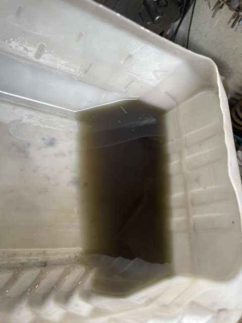

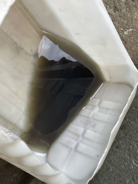

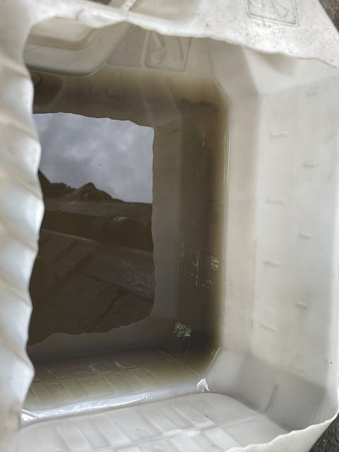

    Каптур 2016 2.0 AWD
    Ну спустя 8 месяцев решил повторно заглянуть в редуктор на предмет состояния маслица Zic GFT75w90. Потемнело.
    В раздатку тоже залез, и тоже было не сказать, чтобы совсем светлым. А в раздатке менял не так давно, в июне вроде бы.
    Заливать обратно «старое» как-то не хотелось. В ближайшем магазине купил Лукойл TM-5 75w90 GL-5 (стоит копейки) и залил пока его.
    proxy.php?image=https%3A%2F%2Fi.ibb.co%2Fd6XgC9x%2FIMG-8740.jpg&hash=6f1d9c610146e153799a9b1e61fcfe0d | Рено Каптур клуб Россия | www.KAPTUR.club
    proxy.php?image=https%3A%2F%2Fi.ibb.co%2FdJSCTHR%2FIMG-8741.jpg&hash=fd4b3cda8730e660e3dcadd7647373d9 | Рено Каптур клуб Россия | www.KAPTUR.club
    proxy.php?image=https%3A%2F%2Fi.ibb.co%2FbQpms2q%2FIMG-8742.jpg&hash=00dc6d34c7101339783eb6569cf77c09 | Рено Каптур клуб Россия | www.KAPTUR.club
    proxy.php?image=https%3A%2F%2Fi.ibb.co%2FL9SRBCj%2FIMG-8743.jpg&hash=eaf8f1d6d1b178b20735bd71ff07cc3e | Рено Каптур клуб Россия | www.KAPTUR.club
    proxy.php?image=https%3A%2F%2Fi.ibb.co%2FGFqNb50%2FIMG-8744.jpg&hash=6cb0f781a39b9efe0144fe8f007790de | Рено Каптур клуб Россия | www.KAPTUR.club
    По обзорам смотрю, что масло густоватое среди одноклассников, с упором на защиту, а не топливоэкономичность.
    и не очень любит морозы, но думаю до первых морозов, до октября/ноября можно будет на нем пока поездить.
    а там уже залить что по-приличнее: хочется Neste Pro Axle попробовать -_-
