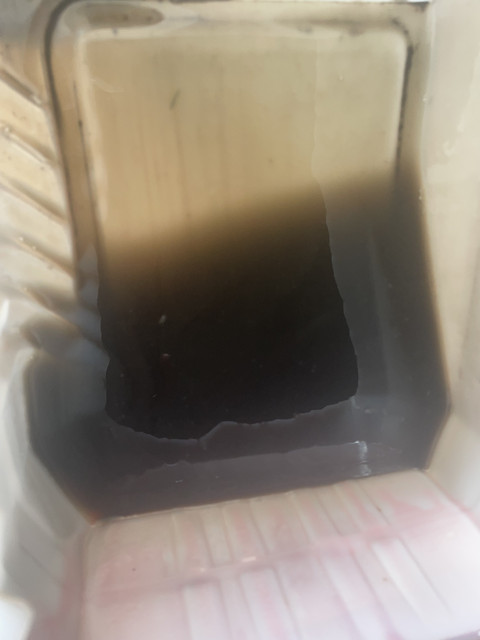

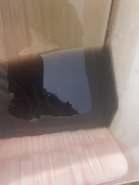

    ну вот с момента августа вновь слил масло с раздатки и редуктора (был залит Лукойл 75w90 TM-5)
    слилось почерневшее, на болте-магните редуктора была черная отработка.
    proxy.php?image=https%3A%2F%2Fi.ibb.co%2FB25nq5Sh%2FIMG-2025.jpg&hash=b23c54bead827df5b279a915a056df18 | Рено Каптур клуб Россия | www.KAPTUR.club
    proxy.php?image=https%3A%2F%2Fi.ibb.co%2FzW3sjTYZ%2FIMG-2026.jpg&hash=441a75ebc8a51137184b59cc6595254b | Рено Каптур клуб Россия | www.KAPTUR.club
    вообще читал, что это масло богато на присадки (много серы + немного эстер) и что оно типа за счет этого хорошо отмывает.
    залил вновь лукоил 75w90, но уже с другим названием gear-5 GL
    получается за 1 год и 3 месяца я уже трижды заменил масло в редукторе и раздатке, и все еще не добился чистого сливаемого масла.
    что-то все оно там отмывает и отмывает -_-
    первый раз был в декабре 2023, Зик GFT 75w90, потом август 2024 лукоил tm-5 75w90, и март 2025 Лукоил Gear GL-5
    Федорофф нравится это.

    Сапуны грязь сосут может
    Aleks68 и Warlock нравится это.

    А чем ZIC не устроил?
    Прочитал в предыдущем вашем сообщении. По фото цвет слитого Лукойл и ZIC одинаковое.
    Почему не стали ZIC заливать? Чем не понравилось?

    разве? вряд-ли -_-

    я когда слил Зик, в тот же день в выходной поехал на такси в магазин ближайший работающий , Зика не было в наличии и взял Лукойл.
    бегло глянул на него обзор на ойл-клубе на параметры вязкости и прочее, и купил его.
    да и цена вопроса, лукойл стоил 17 рублей (в белках), а Зик около 40 руб стоил и его надо было ждать, поэтому как «временное» решение залил Лук.
    за эти же деньги в 17 руб купил вновь Лук, только другую серию в ребрендинге
    а Зик стал еще дороже и стоит почти 50 руб. это делает его совсем невыгодной покупкой.
    за эти деньги можно уже купить на ВБ
    Shell Spirax S6 AXME 75W-90 API GL-5, который выше классом.

    или, добавив еще немного, Несте Про Аксле 75w90 , которое вроде как считается самым топовым

    Вот это вы перелопатили информации!
    У самого сейчас ZIC GFT 75W-90 залит. Скоро тоже планирую поменять на такое же.

    пробежался по ВБ, Зик можно за 40 купить у нек. продавцов
    но все равно, если брать корейцев, то Kixx Gearsyn GL-4/5 имеет побогаче состав чем Зик (фосфора больше как противоизноска)
