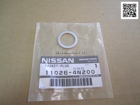

    Кто знает код прокладки в задний мост.

    сливной пробки, там прокладка должна быть. В угловой редуктур есть код и в кпп ,а туда не могу найти

    Прокладка сливной пробки редуктора 11026-4N200
    По сути ее можно не менять. Очень крепкое кольцо

    в прошедшие выходные поменял масло в редукторе и в муфте заднего привода. Там установлено алюминиевое кольцо, не подвергающееся деформации и после повторной установки свою функцию выполняющее на отлично. Если есть желание заменить - подходит (как я считаю) и кольцо от сливной пробки картера двигателя, МКПП..

    2- RENAULT 110264N200 - Прокладка сливной пробки (задний редуктор) 2 шт

    Заменил сегодня все масла по кругу. В МКПП залил Эльф, в раздатку и редуктор - Castrol. Из коробки и раздатки масла слились чистенькие и прозрачные, пробки тоже чистые. А вот из редуктора слилась муть и пробка вся в опилках. Кольцо на пробке редуктора своё, от других пробок не подходит.
