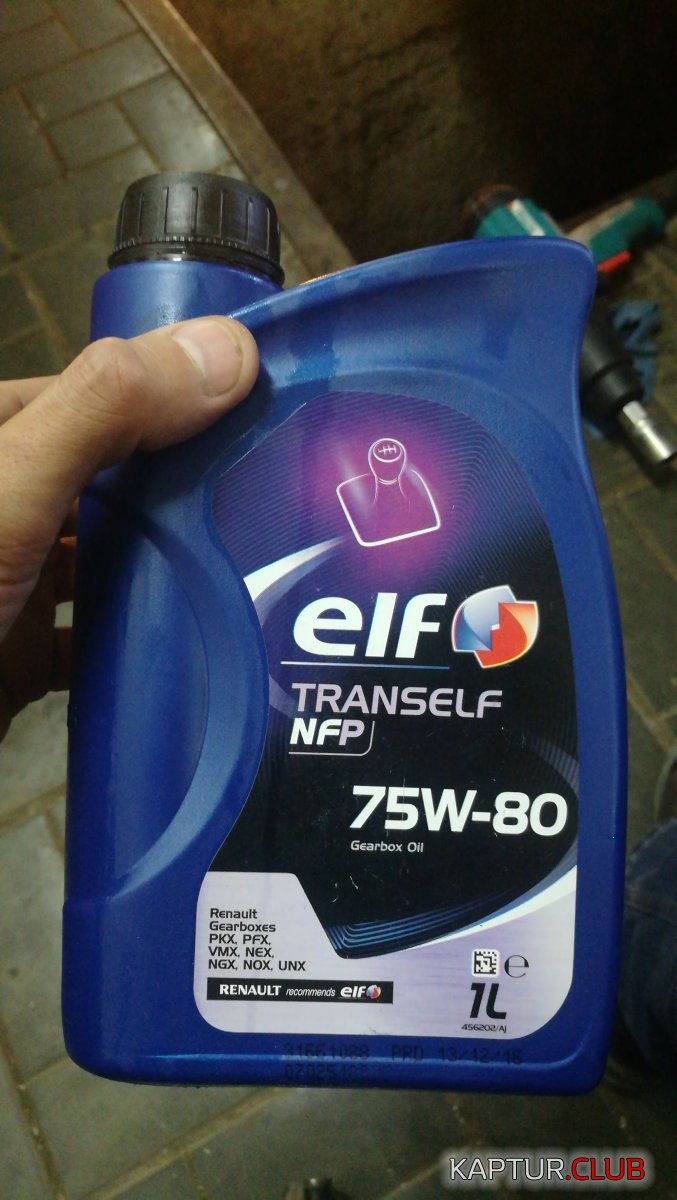

    Зря, надо было подождать. Это масло для коробок с латунными синхронизаторами, как у нас, не подходит.
  3. Smit
    Aug 7, 2016
    1,706
    2,940
    Откуда такая информация? Я порылся в сети, пишут что по вязкости оно нашему идентично, и разницы на простой легковой между NFP и NFJ не ощущается. Дайте источник, поизучаю.
    Denisan likes this.
  4. Denisan
    Denisan Наш человек
    Dec 5, 2016
    261
    280
    Тамбовская область
    Renault Kaptur life 1,6 2wd 5мкпп
    Оба масла имеют допуск GL4+,какая разница?
    Smit likes this.
  5. Smit
    Aug 7, 2016
    1,706
    2,940
    Я порылся, действительно высказввалось мнение по поводу молибденовых и латунных синхронизаторов, но в итоге никакой реальной инфы нет, вопрос открыт.
  6. sunday
    sunday Наш человек Член клуба RKCR
    Nov 5, 2016
    187
    210
    Архангельск
    Виктор
    Style 4*4 МКПП
    Рено рекомендует для коробок Jxx масло NFJ, а для коробок Pxx масло NFP. При этом в спеках у ELF не данных по коэффициенту воздействия на медную пластину.
