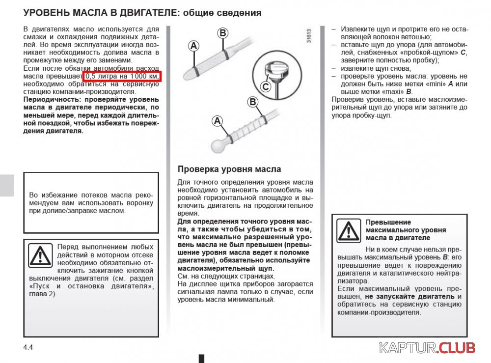

    Поломался... :sad: Покажите дилеру руковадство по эксплуатации:
    Расход масла Каптюр.jpg | Рено Каптур Клуб Россия | Форум KAPTUR.SU

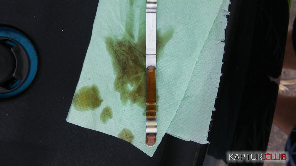

    Пробег 3000 уровень вот такой, проверял на 2000т был такой же. При приемке авто специально смотрел, но масло было настолько прозрачным что особо и не понять вроде было на макс. Механика, переключаюсь где то на 3000т об. 20170819_104501.jpg | Рено Каптур Клуб Россия | Форум KAPTUR.SU
