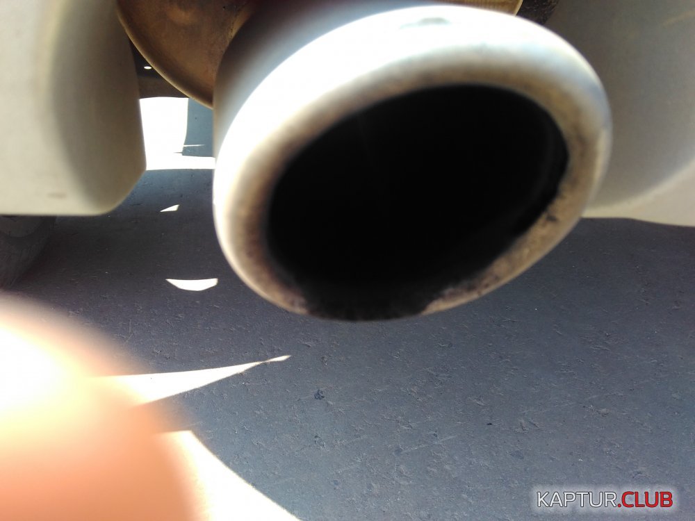

    я выкладывал как-то свои фотки. тогда и темы-то такой еще не было, и такой подлянки от машины я не ожидал. масло было не то что на минимуме, его вообще считай не было на щупе, а датчик давления ничего не сообщал. с чем и предъявлял машину к од, на что он ответил, что значит уровень еще не дошел до критического, когда срабатывает датчик. хотя теперь, судя по сообщениям других людей, закрадываются сомнения, что он у меня просто не работает как положено...
