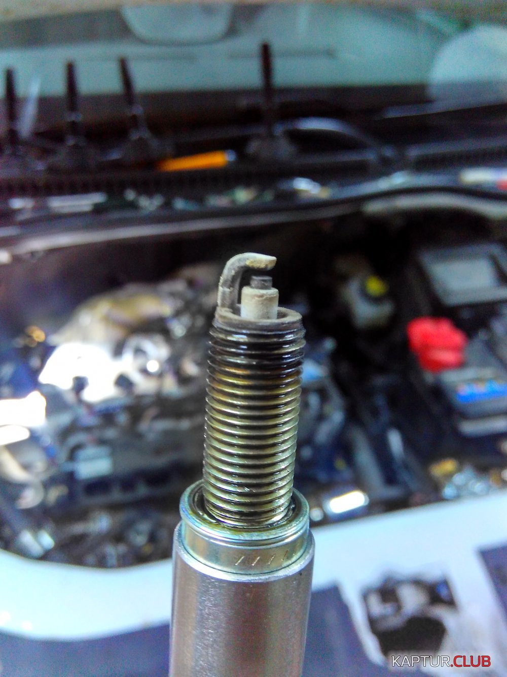

    Каптюр 1.6 Драйв МКПП
    Согласен, или МСК или зазор в направляющих. На фото четко видно подгоревшее от температуры масло но нижней части юбки свечи (именно от нагрева, а не от вспышки в цилиндре) и свежее масло, которое еще не успело подгореть. Просто интересно, во всех цилиндрах может быть такая хрень, или выборочно. Физика процесса такова. При впуске масло между направляющей и клапаном засасывается в цилиндр. Дальше при сжатии часть масла продавливается в резьбу свечи, а часть сгорает в цилиндре и не полностью сгорев вылетает в трубу. Добавим, что клапана 2 на каждый цилиндр, итого 8 клапанов. При всех очень хреновых колпачках расход будет значительным. Точно так же будет происходить если увеличен зазор клапан-втулка но только при условии все тех же некачественных колпачков. Ведь последний барьер попадания масла в цилиндр - МСК.
