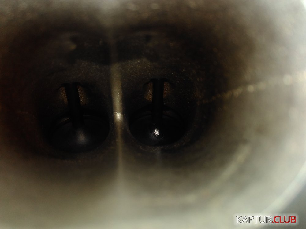

    Клапан во втором цилиндре,на фото плохо наверно видно. IMG_20170826_164219.jpg | Рено Каптур Клуб Россия | Форум KAPTUR.SU

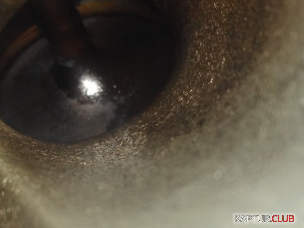

    Вот по ближе,видно как масло стекает на тарелку клапана по стержню. IMG_20170826_175046.jpg | Рено Каптур Клуб Россия | Форум KAPTUR.SU

    Только один мокрый,остальные 7 впускных сухие.

    На правом явно колпачок не держит. (лишь бы не зазор клапан-направляющая)

    Вроде выше писали, что и свечка на втором более залита была.
