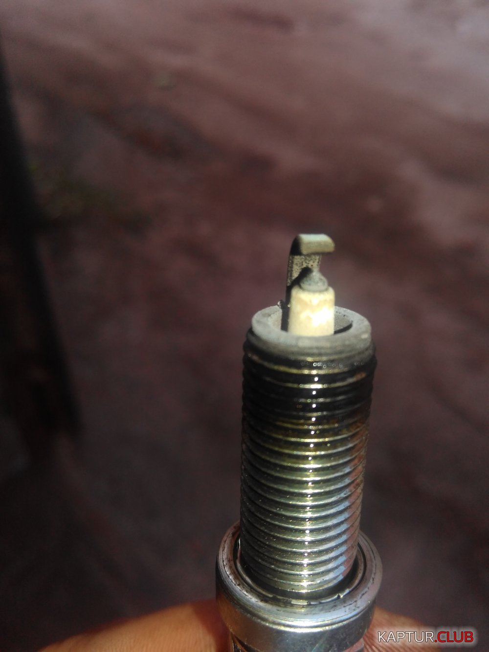

    Свеча второго цилиндра IMG_20170826_172735.jpg | Рено Каптур Клуб Россия | Форум KAPTUR.SU

    Сейчас хоть электрод маслом не закидывает так сильно. Может притрётся а:smile:

    А свечи и стояли иридиевые (судя по фото) или это уже сами ставили.

    Сам ставил,это платина. Иридий дорого как то

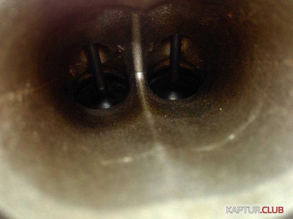

    А это клапана когда первый раз залез свечи смотреть. Тогда два клапана мокрые были. IMG_20170604_140841.jpg | Рено Каптур Клуб Россия | Форум KAPTUR.SU
  8. Sergant
    Sergant Наш человек
    Jul 24, 2017
    211
    206
    Renault Kaptur 1.6 CVT
    Боюсь доводы про мокрые клапана для специалистов рено ничего не дадут, ответ один - расход в допусках идите в лес.

    А я бы аргументировал на месте Стасона, что заливает свечу, а это уже не просто угар масла в камере, а неисправность, прямо влияющая на устойчивую работоспособность двигателя.

    Тогда я не пойму.... Раньше два мокрые, сейчас один... По идее, колпачок если не держит масло, то только под замену. А тут самовостановился... Не буду путать Вас своими выводами, что написал я выше.
