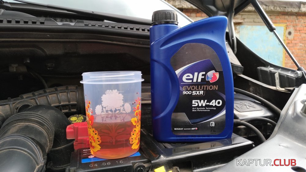

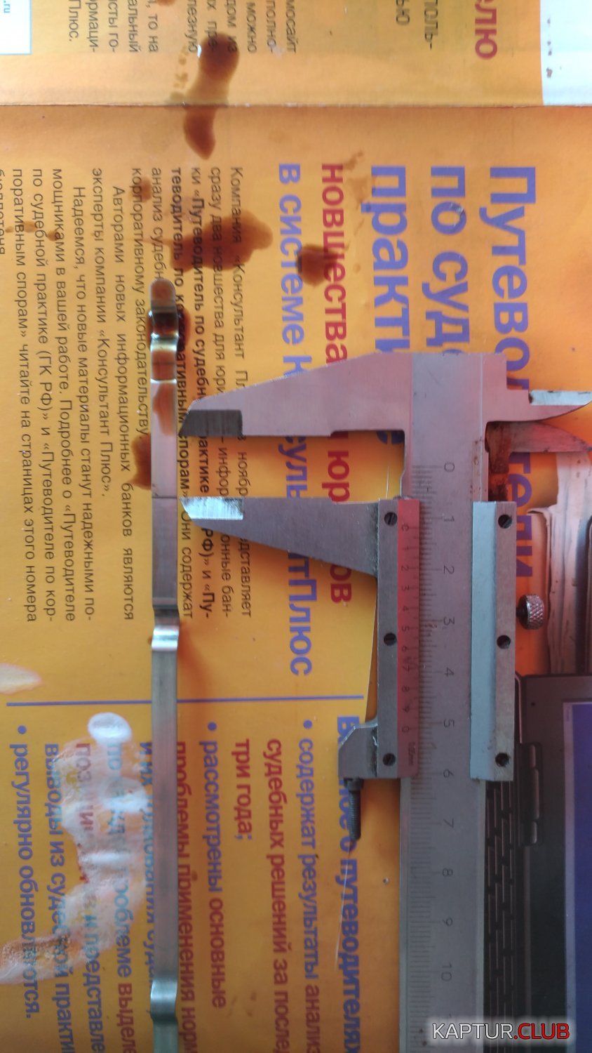

    Сегодня сделал первый долив 200 мл масла, спустя 3000 км после ТО-15. Уровень после ТО был на максимуме. Сегодня на 12 мм ниже максимума. Пробег после ТО составил 3200 км, общий 13100 км. Купил специально мерный стакан с крышкой для точности измерений. Завтра утром произведу замер, и засеку 1000 км, после которой рассчитаю расход масла.

    Какой у вас сентиментальный стаканчик :smile:

    Другого в Карусели не было)))
