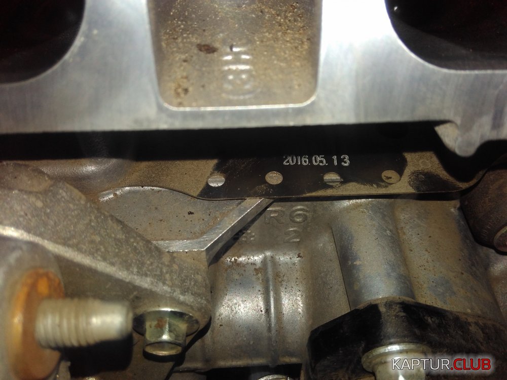

    Забыл написать. Пока был снят коллектор на глаза попалась дата выпуска прокладки ГБЦ. ПТС выдан ноябрь 2016г. А сам двигатель х.з когда был собран. IMG_20170826_181738.jpg | Рено Каптур Клуб Россия | Форум KAPTUR.SU

    Я думал, что такой инфы не найдем. А теперь надо всем, у кого подъедает, отыскать эту дату. Возможно, движки будут примерно из одной партии, раз они по пол года на складе хранятся.

    С установленным коллектором там ничего не увидишь.

    Ну, когда-то коллектор все равно снимать. Наличие инфы лучше, чем ее полное отсутствие :smile:

    Тогда надо ждать до второго ТО. Просто так снять коллектор больше ни кто не хочет.

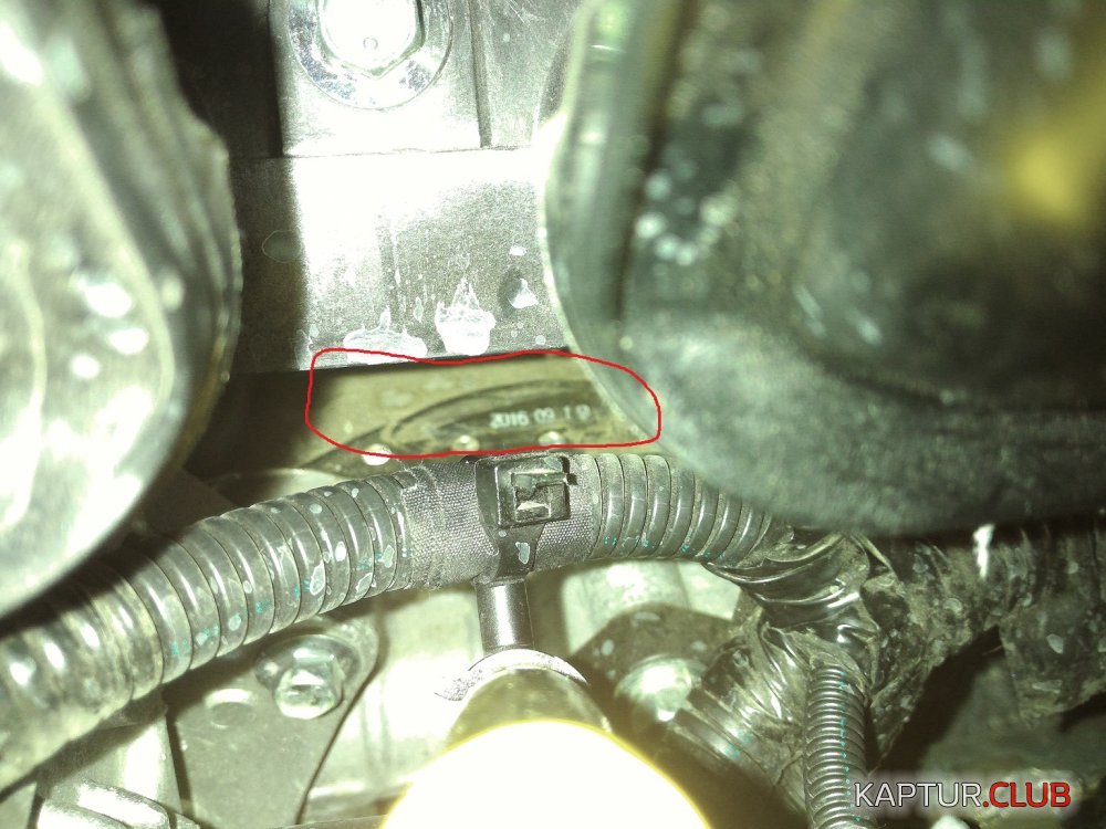

    Всё-таки можно посмотреть дату выпуска прокладки, не снимая коллектор. От масляного щупа смотреть вглубь и там всё видно. На моём двигателе дата прокладки - 19 сентября 2016г. А машина - апрель 2017г. Хотя дата прокладки - это только косвенный признак даты выпуска самого двигателя. Но посмотреть может каждый на эту дату.

    Дата сборки двигателя и машины отличается этак на полгода. Ну три месяца -это минимум.
