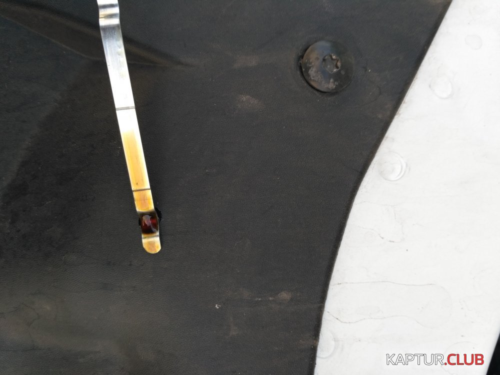

    Вот такой уровень у меня после пробега в 2500.
    По моим прикидам скушал порядка 300 грамм масла....на мой взгляд многовато, получается 120 грамм на тысячу.
    Сегодня еду на нулевое ТС и меняю масло, будем наблюдать.

    Было по риске максимального уровня, проверял на второй день после покупки.

    Утебя обкатка еще. Тож примерно столько сьело за 3000. Потом на то0 масло поменял. Проехал 1100. Масло не убыло

    Да приблизительно такой показатель у меня с 500 км, сейчас 4500.

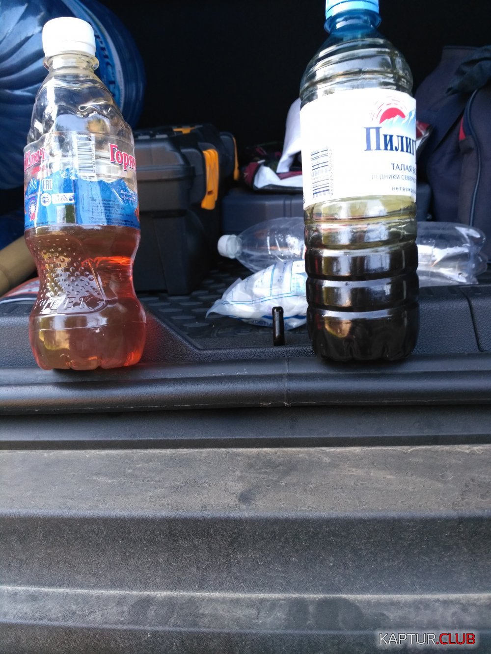

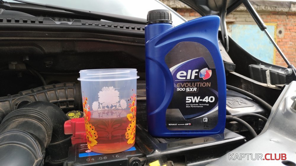

    Мужики, на нулевом ТО поменяли масло (бесплатно, подарок дилера). Сегодня посмотрел выше уровня на 2 мм, на самом щупе масло прозрачное, решил с помощью капельницы и шприца слить лишнее, где-то грамм 100-150 слил, а оно темнющее, сравнил с остатками ниссановского масла, которое заливал в альмеру....отличия на лицо, заливали elf sxr 5w-40. Ещё нюанс, сливал масло когда оно было довольно горячее.... Вопрос: это его нормальный цвет или меня нае......обманули в общем.

    По такому фото тяжело определить, по идее в моторе остаётся примерно пол литра в разных полостях и поддоне, так что после смешивания оно конечно будет темнее.

    На фото масло, которое покупал сам для ТО.

    По щупу масло гораздо светлее чем до замены, чтобы уровень посмотреть нужно присмотреться, поэтому думаю все же залили свежее, то что темное это возможно смешалось с остатками старого масла....хотя хз я не специалист в этом.
