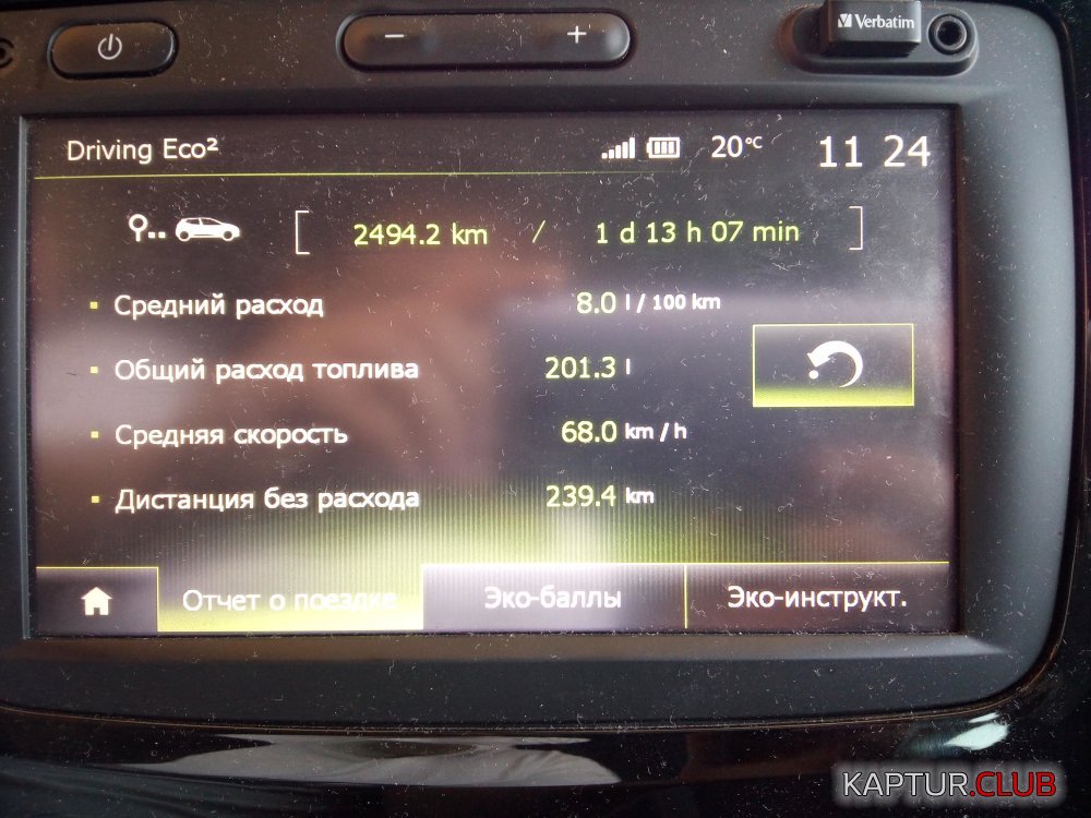

    в общем вернулся из поездки на юга. исходные показатели - залит motul eco-nergy 5w-30 на то 4000км назад, перед поездкой, как уже говорил, немного подлил, чтобы уровень был примерно по середине. маршрут: Липецк - РнД по платным (где есть), в основном везде двухполоска, обгонов мало, в Лосево пробки не было, за 100км до Ростова встали в приличной пробке, где идет ремонт моста, до этого средняя скорость была чуть выше 90км/ч (ехал +20 к ограничению). В итоге после пробки по приезду средняя упала километров на 10, средний расход около 8 литров. На следующий день маршрут РнД - Анапа (по М4, через Каневскую, в Тимашевске по окружной, Славянск-на-Кубани), в итоге в пробках нигде считай не были, но дорога после М4 однополоска и очень много фур и обгонов, средний расход вырос где-то до 8.5, средняя скорость еще километров на 10 упала. Потом за неделю несколько покатушек по ближайшим гористым окрестностям Анапы и небольшие пробки в Анапе. Расход что-то около 8.2, средняя скорость уже ближе к 60км/ч (если не ниже).
    Обратная дорога - через Полтавскую, дальше в объезд Тимашевска и Брюховецкой и дальше через Азов в РнД. Были и убитые дороги, но немного, зато трафика мало, расход остался на месте, средняя скорость если и подросла, то чуть-чуть, пробок нигде не было, только в одном месте встали на несколько минут на 10 из-за серьезной аварии и перекрытой дороги, но потом спустились с дороги на грунтовку (слава просвету и углам), объехали и дальше без заторов. Обратно из РнД до Липецка так же как и в ту сторону, только в Лосево огромная пробка, начинавшаяся почти сразу после указателя объезда - вернулись и поехали через объезд, там очень убитая дорога, на которой я на каптюре спокойно обогнал фуры, пузотерки и один аутлендер (он потом обиделся и догнал таки). ну и небольшие заторы на терминалах в воронежской и липецкой областях из-за тупарей, которые лезут в полосу т-пасс. в общем по приезду получилась такая статистика:
    2017-09-17 11-24-25.JPG | Рено Каптур Клуб Россия | Форум KAPTUR.SU
    а масло проверил на следующее утро - уровень миллиметра на 2-3 выше минимума.
