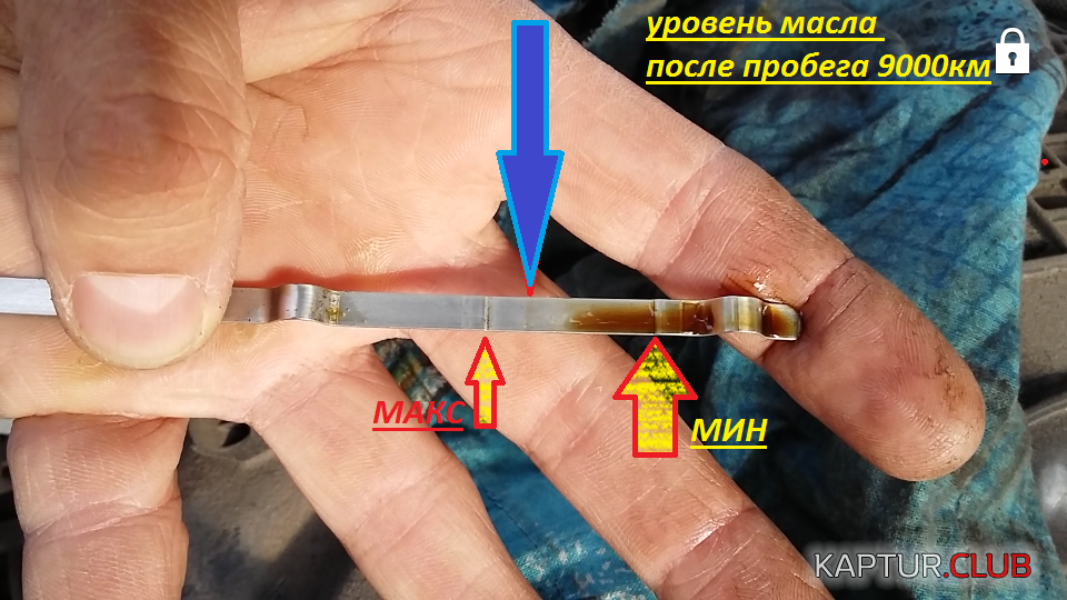

    ЭТО Убеждение (предположение) не верно...жор масла не из за низких оборотов и высокой нагрузки...
    мой пробег на Н4М больше 50ооо км.
    ВСЕГДА ! Начинаю движение (стартую) всегда на низких оборотах...вообще не подгазовывая...просто отпускаю педаль сцепления и всё(как на автомате)....на ооочень низких оборотах - до 1000.(двига в момент старта сам подгазовывает не давая самому себе загнлохнуть) и на пятую ВСЕГДА с 60 ти переключаюсь(по подсказке)...это тоже низкие обороты....очень низкие обороты (1500) и очень высокая нагрузка...
    БольшИе обороты (больше 3000) вообще не допускаю....
    жор микроскопичен (грубо 50гр на 1000км..).
    МАСЛОЖОР НЕ ИЗ ЗА НИЗКИХ ОБОРОТОВ И ВЫСОКОЙ НАГРУЗКИ

    Дмитрий, а какое масло вы льете? Производитель и тип если можно.:smile:

    В этом видео видно какое масло...
    Я не спец видеосъёмки...не ругать сильно.

    Не забыл я добавить....можно только предполагать..из за чего масложор. (потыкать пальцем)
    А хотел я исключить одну из причин, озвученную ранее участниками дискуса... а именно: низкие обороты и являются фактором повышенного расхода масла на Н4М.
    Масло лью Эльф 5"30 последний раз покупал в Ашане.

    ..много лишней болтовни... игры слов...годаний-шатаний переливаний из пустого в порожнее, не понятных фраз... (конкретики ноль)
    Здесь, у людей, есть авто с двигателем Н4М (у тебя его нет) ...у энного числа обладателей этого чуда, существует(присутствует) ЖОР МАСЛА этими движками, не зависимо от стиля езды. Можно предположить несколько причин или сразу совокупность(как ты пишешь) факторов влияющих на увеличенный расходец масла.
    Предположим...это (вместе с тобой пишем на бумагу эти причины и смотрим)
    1.Езда на низких оборотах (чёта у кого то перекашивается и масло затекает. Кривой вердикт- виновен низкий поршень)
    2.Маслосъёмные колпаки сползли или деффектные (если они там вообще есть...я не знаю, не разбирал не смотрел)
    3.Большой зазор в паре клапан+направляйка...и ещё наверное другие факторы, которые нам не известны...мы можем только гадать.
    Для пущей наглядности, берём чёрный карандаш и вычеркиваем причину номер один (предложенную на форуме)
    Я думаю, будет легче - как ни как на одну причину (из совокупности причин) меньше....и это уже хорошо...
    Мой ДАСТЕР передний привод с двигателем H4M куплен в ИЮЛЕ 2016года... выпущен в июне....кто обладает КАПТЮРЕМ примерно с моим месяцем и годом выпуска...как у вас с ЖОРОЙ дела обстоят ?...может тогда ещё двигатели делали нормально...?
    И ещё...причину ЖОРЫ я не знаю..и годать не собираюсь...это смешно.
