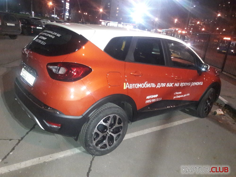

    Renaut Kaptur 1.6 CVT
    А то у меня хороший ОД:good2:
