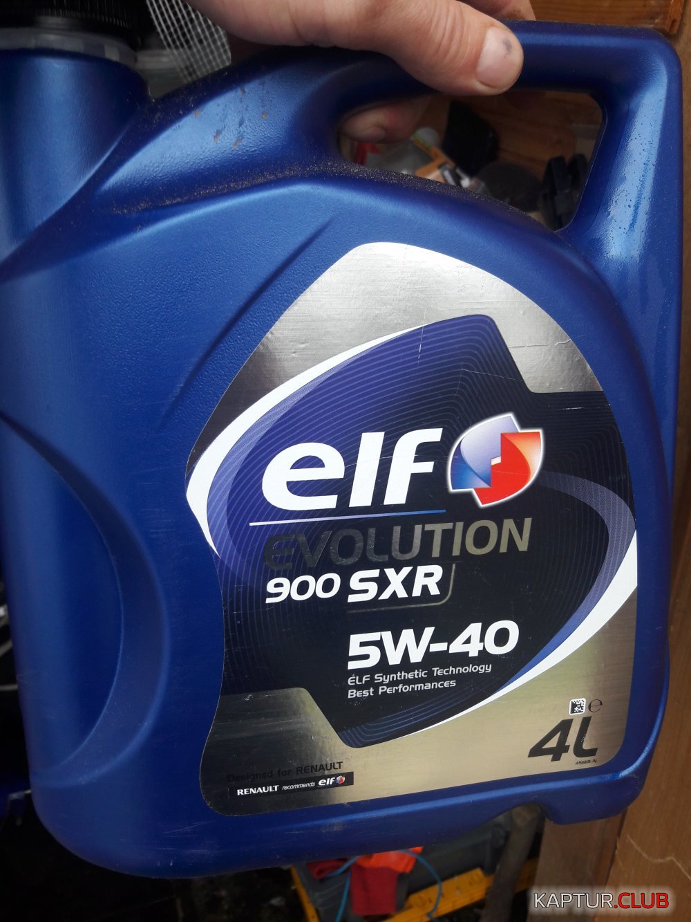

    SEGEJA ,а на каком масле ты ездил и его вязкость?

  10. SEGEJA
    SEGEJA Guest
    19 фев 2017
    22
    Гомолямбия
    Потс
    Renaut Kaptur 1.6 CVT
    20171026_111523.jpg | Рено Каптур Клуб Россия | Форум KAPTUR.SU
