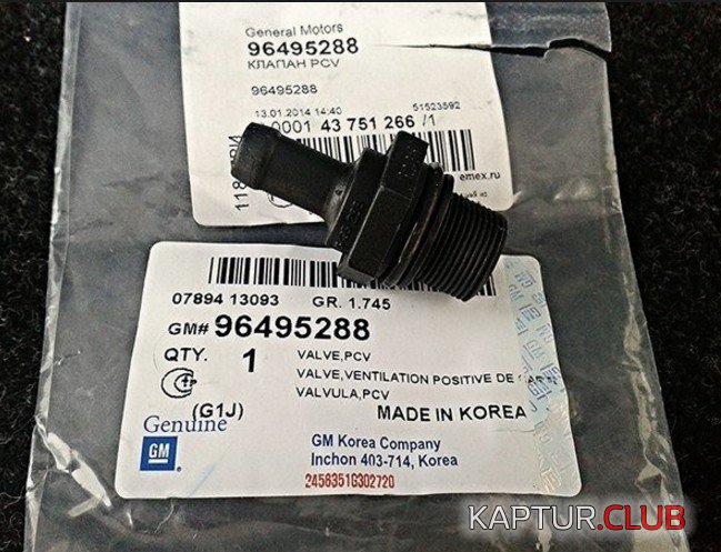

    Я бы поменял можно фото посмотреть, где и чего менять?

    А где он у нас находится? И от какой поставил?

    находится слева от впускного на крышке гбц (если встать лицом к мотору) там еше короткий шланчик идет от него в сам впускной...
    ставил от лачетти, для замены нужны плоскогубцы и ключ на 22
