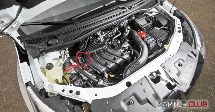

    да какой там фотоотчет, вот шланчик, там под левой частью впускного клапан и вкручен, резьба у них идентичная, штуцер только у родного 10 мм, а у лачетти 9 мм, но хомутом поджимается и норм, не сифонит ничего, проверено на личном а/м
