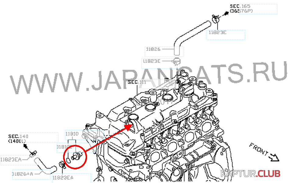

    Подскажите где его найти.

    тут, например.

    Господа! Прежде чем ломать копья почитайте теорию. Клапан в основном работаем при незначительных открытиях дроссельной заслонки. При увеличении оборотов картерные газы за счет разрежения поступают к коллектор по шлангу справа, где нет никакого клапана. Вывод. Если клапан работает не правильно, жор должен происходить только при черепашьей езде по городу и практически отсутствовать при оборотах выше 1500. Снимите шланг от клапана с дроссельного узла и посмотрите, идут на хх с него картерные газы (с капельками масла или без) и дальше продолжайте исследования.

    Причем тут масло в коллекторе и маслосъемные колпачки? Изучите конструкцию ДВС.

    Так у меня так и происходит. У меня ест только по городу, в по трассе вообще не ест, даже если еду 150км/ч

    Так выскажите своё мнение. Форум для этого и существует, что бы высказывать своё мнение.Вот вы как можете объяснить то, что у меня жор масла только по городу, а по трассе нет????? Манеры езды всё перепробовал.

    Посмотрите здесь.
