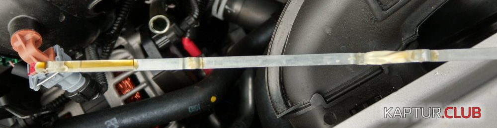

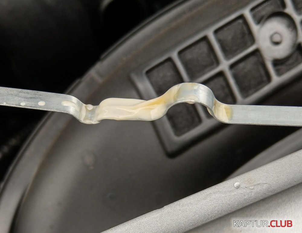

  8. DiMaPoLis
    DiMaPoLis Активист Член клуба RKCR
    Oct 11, 2017
    62
    66
    Renault Kaptur 1.3 Tce CVT 4WD Style синее железо с жемчужно-черной крышей
    Вопрос: что за густая бело-желтая субстанция на масляном щупе в верхней его части?
    IMAG1024_.jpg | Рено Каптур Клуб Россия | Форум KAPTUR.SU
    В то время как само масло нормальное, жидкое, прозрачное, светло-желтое.
    IMAG1023_.jpg | Рено Каптур Клуб Россия | Форум KAPTUR.SU
  9. Pomalenky
    Pomalenky Активист
    Sep 11, 2017
    76
    90
    Дастер H4M (((
    Двигатель не мыли? Похоже на эмульсию.
  10. DiMaPoLis
    Oct 11, 2017
    62
    66
    Сам не мыл. Пробег всего 370 км. Согласен, что похоже на масло-водяную эмульсию. Но что она делает в верхней части? Само то масло чистое.
    Хотя вот в советское время, когда открывали треугольный пакетик с молоком, то в верхней части обнаруживалось скопление очень густых сливок.
  11. DEN 007
    DEN 007 Наш человек
    Feb 9, 2017
    928
    1,005
    Воронеж
    1.6 CVT, Style, кожа - рожа.
    Вариантов-то не много, конденсат, вода снаружи, ОЖ изнутри...
