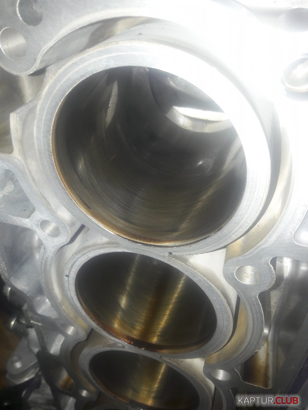

    Renaut Kaptur 1.6 CVT
    Поясните мне дураку ... откуда такие задиры в целиндрах на моей старой машине она всего 25000 прошла:wacko2::unknw::scratch one s head: 20171024_191649.jpg | Рено Каптур Клуб Россия | Форум KAPTUR.SU
  6. yosic
    yosic Moderator Staff Member
    Aug 21, 2017
    2,396
    2,919
    Renault Koleos 2.5 CVT 4x4
    Может я и ошибаюсь, но это не задиры, а хон.
    Kos-86 likes this.
  7. Sergant
    Sergant Наш человек
    Jul 24, 2017
    211
    206
    Renault Kaptur 1.6 CVT
    Ну да, задиры как правило вертикальные, а здесь эти мелкие риски хон.
    А есть возможность поршни сфоткать и клапана? Есть ли на них нагар?
  8. SEGEJA
    SEGEJA Guest
    Feb 19, 2017
    22
    Гомолямбия
    Потс
    Только такое фото осталось

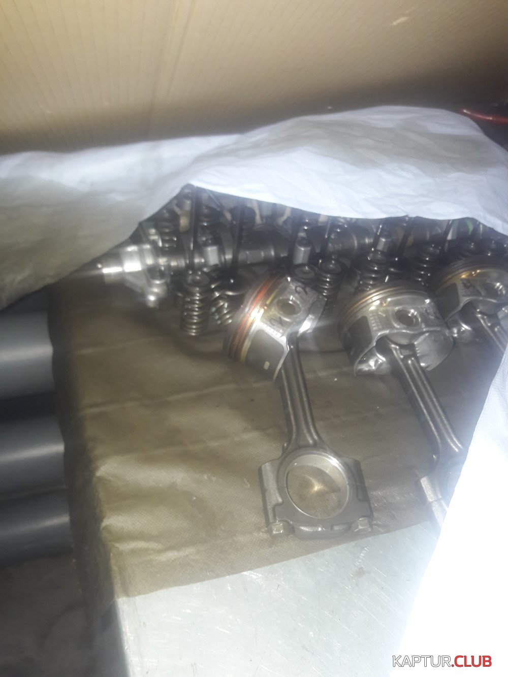

    Не очень четкое фото, но, возможно, там есть и следы от перекладки поршней. Юбки все же коротковаты, а короткие юбки они для другого, а не для поршней :smile:
    71 RUS likes this.
  10. interceptor58
    interceptor58 Наш человек
    Nov 9, 2016
    295
    264
    г. Брянск
    Каптюр 1.6 Драйв МКПП
    Была бы перекладка, было бы у всех.
