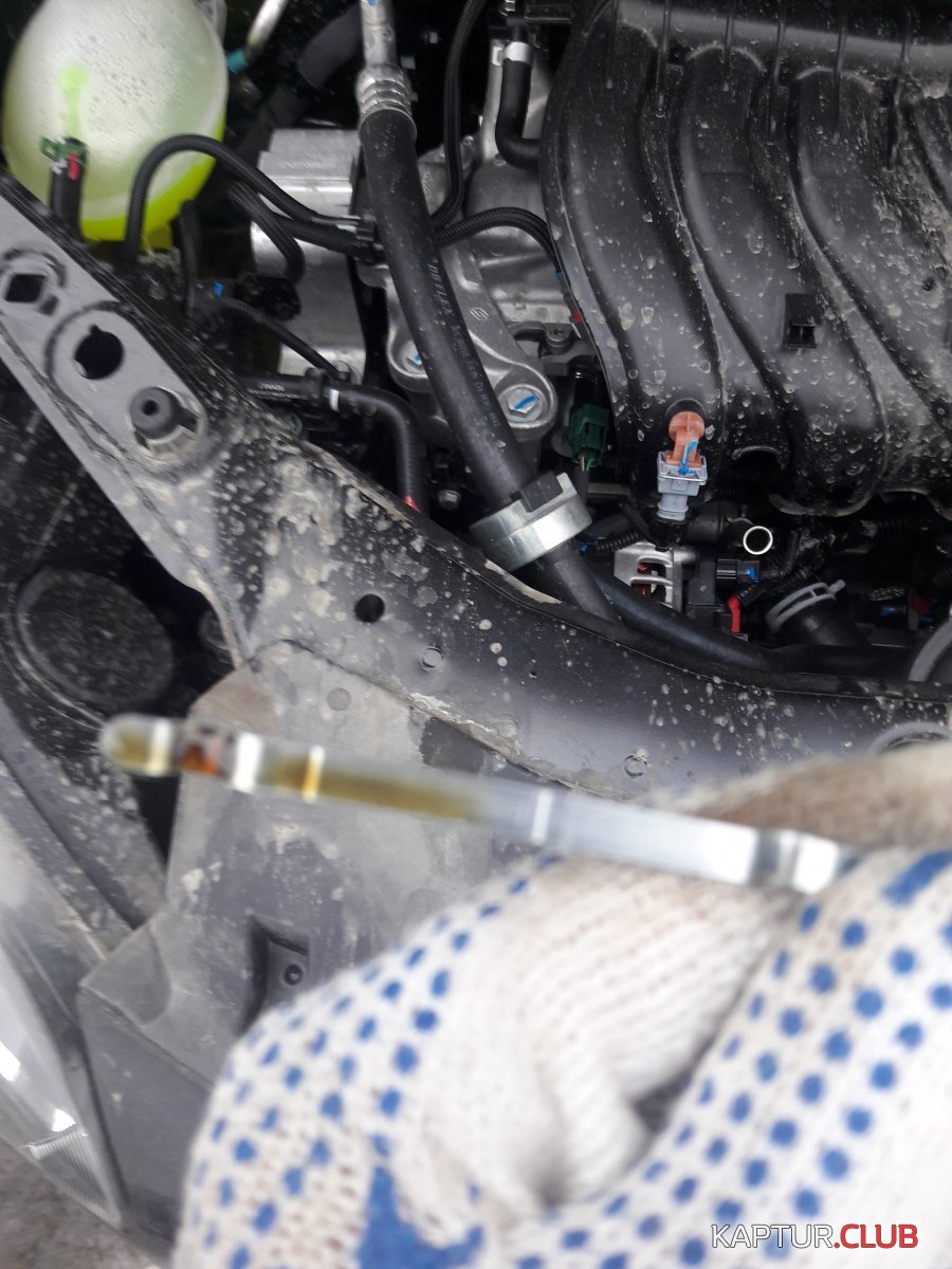

    Когда забрал машину с салона на щупе нехватало 5мм масла до верхней риски:unknw: Иииии...... прошёл обкатку 1000 км ......:pardon:ВУАЛЯ:preved:масло не ЖРЁТЬ:preved::dance2::dance2::dance2::dance2::dance2::dance2:ВЫВОД...... КОСЯЧНАЯ ПАРТИЯ ДВИЖКОВ!!!!!:dash2: 20171221_105158.jpg | Рено Каптур Клуб Россия | Форум KAPTUR.SU

  9. Aleks68
    Aleks68 Наш человек
    15 ноя 2016
    1.419
    1.382
    Санкт Петербург
    Рено каптур 2.0 МКПП стайл
    Сейчас пробег какой? У меня до ТО - о масло было по верхней метке , а потом стало понемногу снижаться( масло до ТО 1 не менял)
  10. DEN 007
    DEN 007 Наш человек
    9 фев 2017
    928
    1.005
    Воронеж
    1.6 CVT, Style, кожа - рожа.
    Рано делать выводы...
    Aleks68 нравится это.
  11. EXE.trim.ALL
    26 авг 2016
    3.993
    4.453
    Был Kaptur 1.6 CVT Style Ч+Б
    у меня после первой тысячи тоже не было ничего. а тысячам к 7 уже было.
