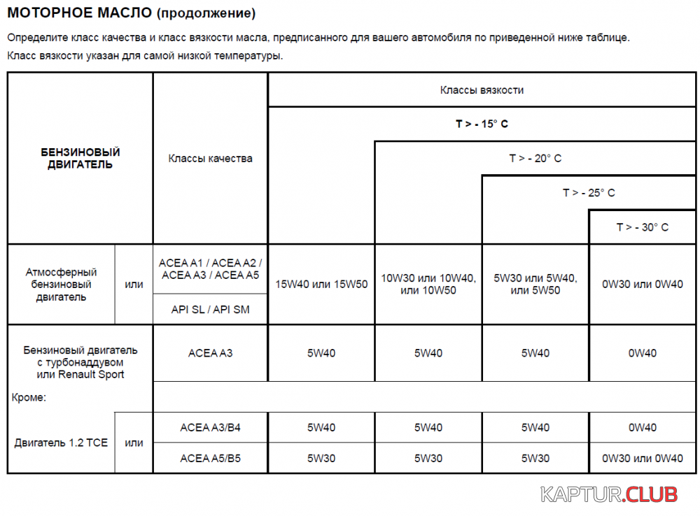

    строго говоря, в сервисной книжке у нас указано только это, и оно одинаково для всех рено:
    Безымянный.png | Рено Каптур Клуб Россия | Форум KAPTUR.SU
    Игорь1982 likes this.
