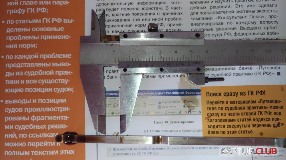

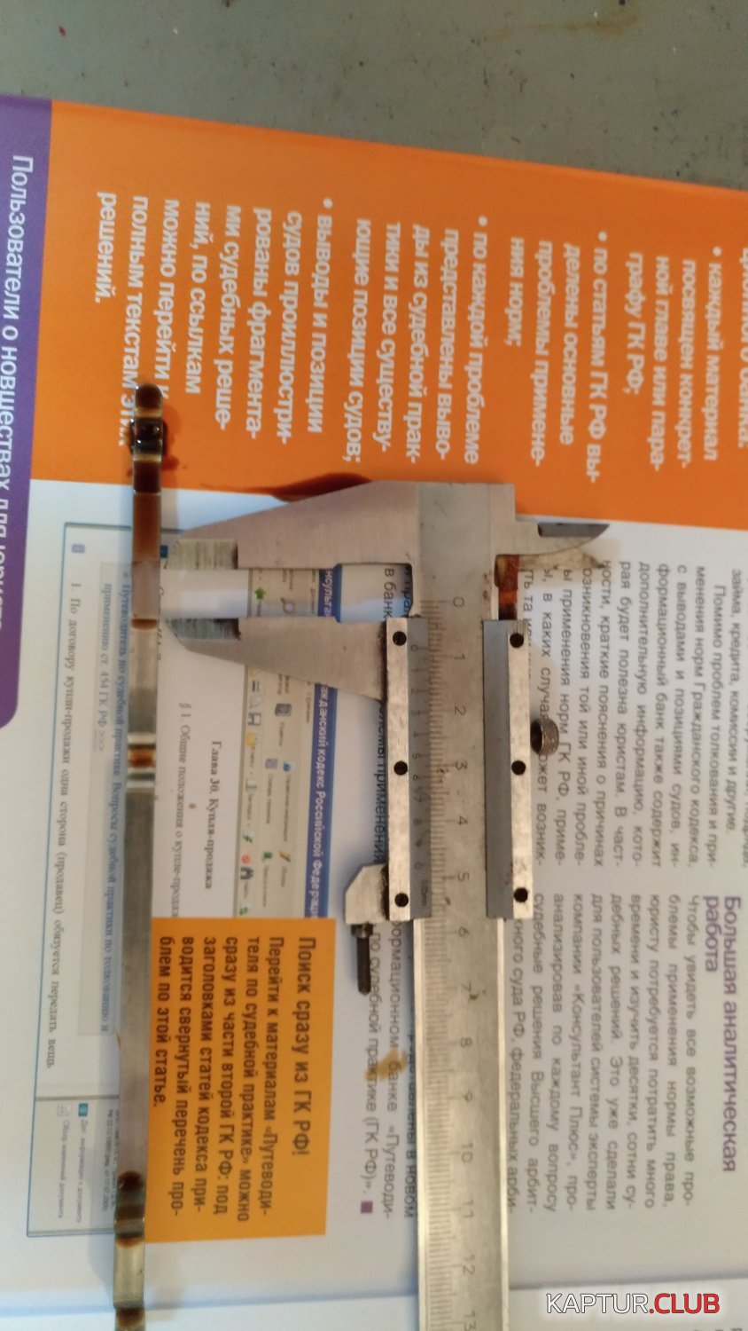

  11. 71 RUS
    71 RUS Наш человек
    Jul 2, 2016
    523
    1,003
    Павел
