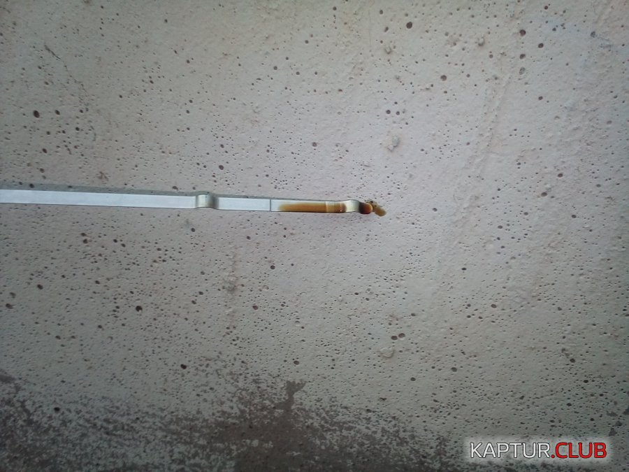

  9. Александр77
    Александр77 Наш человек Член клуба RKCR
    Oct 15, 2017
    301
    955
    Волгоград
    Hyundai Getz 1.4 MT, Renault Kaptur - Life 1.6 MT "Белый лед"
    Согласен, но я собственно и не цвет показывал, а уровень, просто немножко не правильно сориентировал. Прошу прощения, я исправлюсь. Такой же уровень был и в момент покупки, и на следующий день. Эта фотография была сделана через 4 недели после покупки. Ну не сделал я фото на следующий день. Второе фото было сделано через 3.5 месяца после покупки. :blush:
    SEGEJA likes this.
  10. MrNB-Ektb
    Oct 3, 2017
    3,755
    7,827
    Тут ведь дело не в днях, а в пробеге, точнее в моточасах, но это не принципиально. У меня масло было как новое примерно месяца три :smile:
