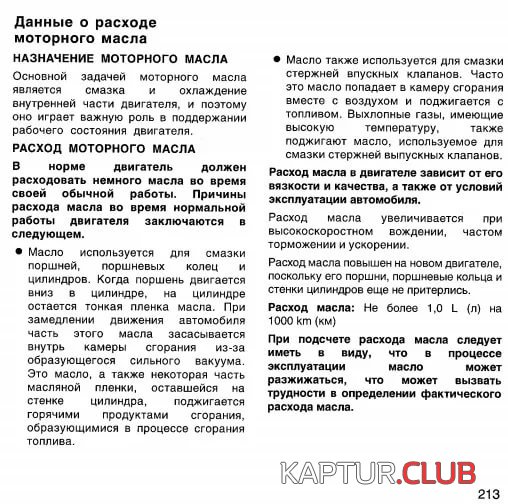

    Камри 40. В Америге продаётся. i(2).jpg | Рено Каптур Клуб Россия | Форум KAPTUR.SU

    не уверен.

    почитайте чего они с ауди сделали....и за что..)))

    у них там всё хитро... явно (хоть если и продаются такие авто), то уж точно не жрут они масла..)))

    Так речь шла не о жрут - не жрут, а о формуле. Насколько я знаю у многих производителей такая формула, если не у всех, на всякий случай. Тут Рено не выделяется. На Пежо есть такая фраза, на Хонде Тойоте тоже. На Субару не знаю сколько написано, но оппозитники жрут масло как не в себя, литр на 1000 точно. В Омериге также продаются.
