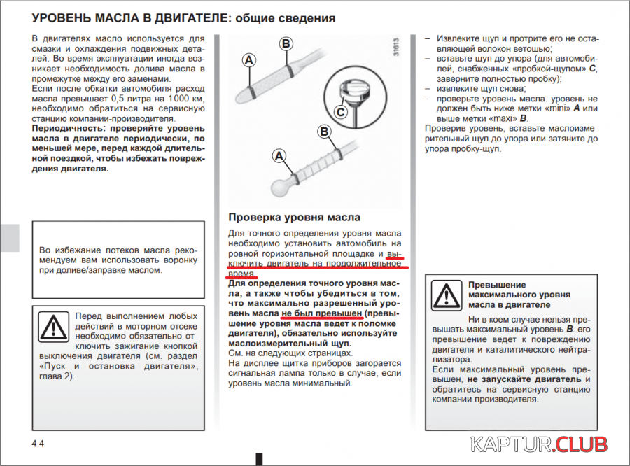

    Вот этот момент спорный, т.к. масло при работе (нагреве) расширяется.
    А в инструкции что мы видим?
    Выключить двигатель на продолжительное время (на сколько не написано).
    И НЕ ПРЕВЫШАТЬ МАКСИМАЛКУ!
    Если на холодном будет на максе, то после прогрева будет выше макса.
    ВЫВОД:
    На холодном делаем уровень на 1\2 или 2\3 от минималки.
    Уровень масла.png | Рено Каптур Клуб Россия | Форум KAPTUR.SU

    ничего не спорный. На это уже двигатель рассчитан (на то, что будет нагрев и масло расширится).....тут уже всё учтено! Вы тень на плетень не наводите!..)))):acute:

    то, чего вы там наотмечали......и есть на продолжительный срок.....Т.е., приехали вечером, поставили машину в гараж, с утра пришли иииииии проверили масло (т.е., прошёл продолжительный срок по времени) и увидели, что уровень у Вас на отметке - МИН! (а это уже повод задуматься о доливке масла).....ибо износ деталей у Вас с таким уровнем масла идёт - преждевременный и двига быстро выйдет из строя (в виду масляного голодания))))....такая вот песня...)))

    От мин до макс - это НОРМА! То есть это нормально допустимые значения.
    Как и писал выше щуп делается под конкретный режим измерения и если в этом режиме масло укладывается в обозначенный диапазон то все в порядке будет.

    Я как инженер-автомеханик по образованию, пытаюсь докопаться до истины (20 лет назад на 131м ЗИЛе нас учили проверять масло на холодную). :smile:
    А коллективное обсуждение может привести в правильным выводам. :smile:

    ну поэтому при заливе его и не доливают до максимума, делают чуть выше середины.
    это делается на холодном движке.
    потом
    я не знаю насколько страшен перелив, стараюсь не допускать. обычно заливаю больше половины, где-то на 75-80 % потом покатавшись на следующий день снова смотрю и доливаю, если что.
    А потом смотрю, чтобы оно примерно на этом уровне держалось- выше середины на холодном движке.
