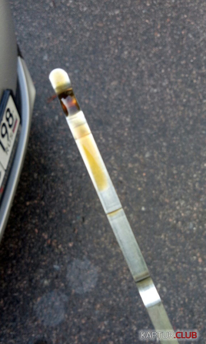

  5. ceramicola
    ceramicola Наш человек
    Jun 12, 2018
    452
    714
    СПб
    вот такой уровень у меня на холодном движке с утра был после получения авто из салона. я примерно столько же и сделал при самостоятельной замене P80703-063803_07-44-23.jpg | Рено Каптур Клуб Россия | Форум KAPTUR.SU

  6. toto44
    toto44 Наш человек Член клуба RKCR
    Jan 11, 2018
    400
    488
    Иваново
    Антон
    Renault KAPTUR Drive 1.6 CVT
    все пишут о расширении масла. а теперь подумайте на сколько расширится 5 литров масла при прогреве???
    я бы еще понял при объеме 100 литров мерить уровень повышения масла в трубе диаметром 5-10 сантиметров.
    ProMan, KOT_Baguk, xammer and 2 others like this.

  8. xammer
    xammer Наш человек
    May 30, 2018
    959
    2,112
    Суворов, Тула, Москва
    Бежевый Тигуан
    Я в эти выходные сменил масло у ОД. Цена 5000р. Весь процесс стоял у машины и трепались с мастером по разным вопросам, потому что процесс не быстрый. Сначала машину помыли, потом загнали на подъемник, подождали минут 10, за это время меня проинструктировали, одели в жилетку, представили мастеру и разложили все запчасти на верстаке(фильтр, шайба медная и масло в лейке большой.). Потом машину подняли, открутили защиту, все не спеша. Это еще минут пять. Потом слив. На слив ушло минут 25. За это время спокойно сменили фильтр. Потом открутили пробку, поставили защиту, машину опустили и начали заливать. Первые литра четыре влили махом. Подождали пять минут, потом начали доливать с перерывами. Мастер щуп проверял не сразу, а выждав не менее 3-5 минут. В конце показал уровень на щупе примерно 5мм ниже максимума. Говорит у них по инструкции на холодном должно быть так и рекомендовал проверять так же на холодном. Стараться держать уровень в районе от 5мм выше минимума до 5 мм ниже максимума. И после доливки всегда выжидать не меньше 5 минут, а потом только щуп смотреть.
    В принципе для меня ничего нового. Со всеми машинами так поступаю, стараюсь держать уровень масла в районе середины и проверяю всегда на холодную.
    Кстати мне понравилось как все делали. Заодно колеса давление выровняли, как я и предполагал переднее левое подспустило. Весь процесс занял примерно полтора часа. Остатки масла слили мне в канистру.
    По прайсу цена работ 1752р, материалы 3248р.
    P.S.: для искателей истины, предлагаю провести эксперимент. Налить в кастрюлю 5л масла машинного, любого. И начать нагревать, желательно на электроплитке с постоянным перемешиванием. Сделать замеры объема (просто по уровню в кастрюле) при температурах 20, 50, 80 и 100 градусов, или через каждые 10 начиная с 20.
    ifilin, zzr and ceramicola like this.

  11. yosic
    yosic Moderator Staff Member
    Aug 21, 2017
    2,396
    2,919
    Renault Koleos 2.5 CVT 4x4
    Смешной вы человек. Вам, может, и пофиг, ваш подход - это тоже самое, что мерять температуру градусником в кельвинах и считать, что это в градусах цельсия, понимаете? Я утверждаю, что измерять уровень нужно так, как это написано в книге не машину. На горячую написано - значит на горячую, на холодную - значит на холодную, а иначе ваши измерения максимум, что вам могут дать так это понимание не стало ли масла меньше с прошлого замера и не более.
    По щупу это будет несколько мм 2-3, примерно.
    Если за бортом -50 то возможно, а так это все притянуто за уши.
    Стечет не все, а столько сколько рассчитано и с учетом чего сделаны отметки на щупе.
