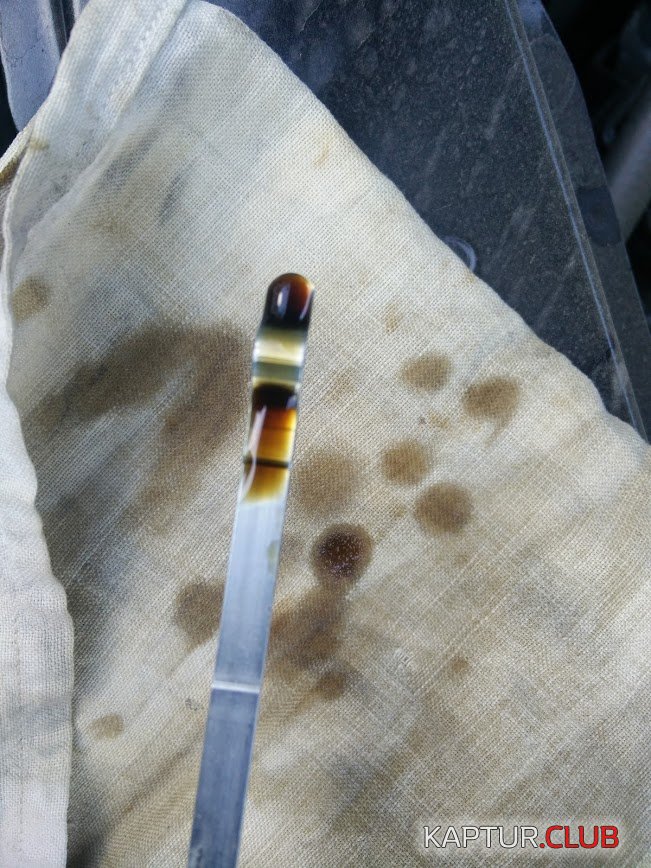

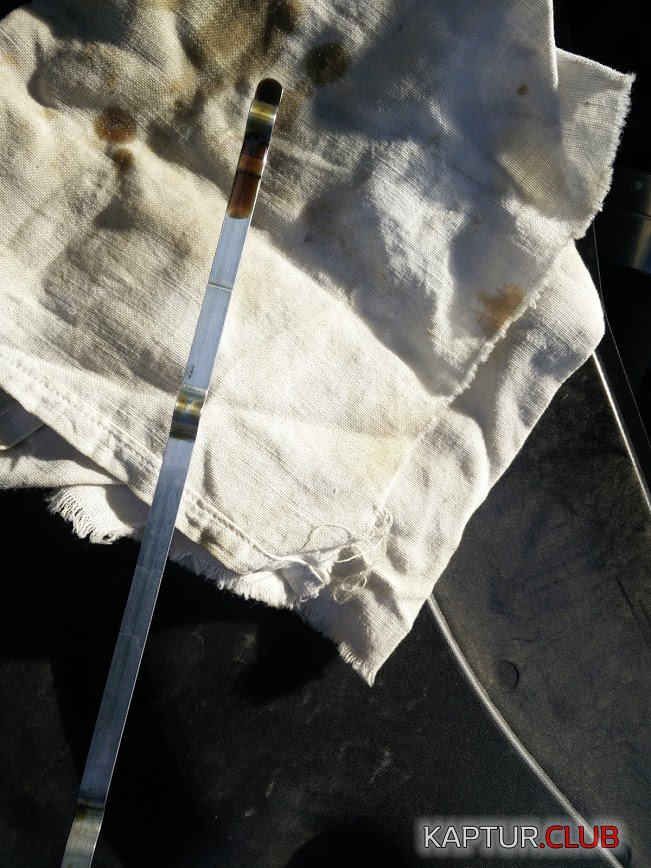

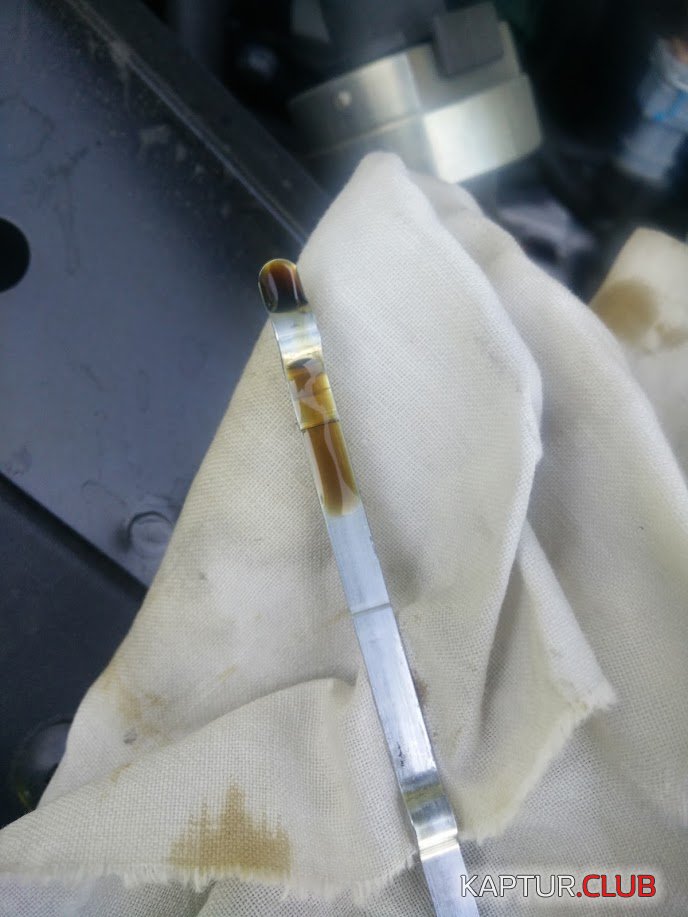

    И так , было около 250гр. на 1000км.
    На ТО 0 замена масла, залили 5W40.
    Проехал 2000 км. Масло на месте. Масложора нет!!
    Надеюсь это навсегда, но буду следить =))
