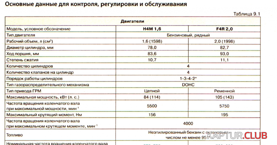

    Да и степень сжатия у н4м не 9,5 а 10,7.

    У H4M степень сжатия 9,5 У H4Mк 10.7
    У Каптюров выпуска 16-17 г.г установлен чистый H4M.

    Откуда такая инфа?Вот выдержка из книги по ремонту.
    upload_2018-8-16_14-56-14.png | Рено Каптур Клуб Россия | Форум KAPTUR.SU

    Тоже, как-то, тряс перед дилером такой книжкой, на, что получил от него ответ: -"У нас есть технический регламент от Рено, согласно которому мы выполняем все работы, ни о каких книжках "по ремонту рено", мы слыхать не слыхивали!" ....вот так вот...)))
