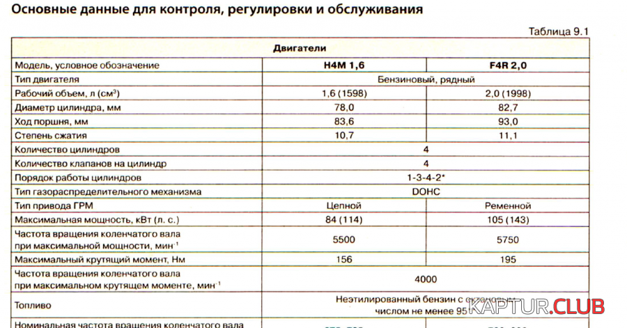

    Ну это понятно что книгам доверять нельзя, но официальных данных например о степени сжатия нет

    ТТД двигателя H4M

    А ТТД откуда взяты? Степень сжатия это же конструктивный параметр который задается при разработке двигателя. Если у мотора диаметр цилиндров и ход поршня одинаковы это не значит что степень сжатия будет одинаковая. В интернете очень много разной инфы а точной нет.

    Ссылка на заводскиеТТД для H4Mk
    http://kipdoc.ru/remont-avtomobiley-vaz/369-instrukciya-po-remontu-dvigatelya-nissan-h4mk-16-l.html
