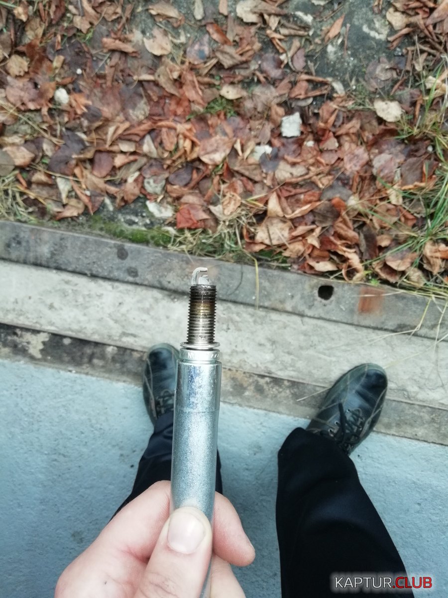

    На выходных поменял родные свечи на иридиевые нжк, так вот как вынул старые охренел, они все в коксе, причем во всех 4х цилиндрах. Как по отзывам официалов может быть нормальным расход масла 500г?. У меня жрет не более 300гр.

    Хороший бензинчик у вас..

    Как на моциках (пополам с маслом)...

    бенз какой?

    Бензин только 95й газпромнефть. От бензина вроде длжен красноватый оттенок быть, а здесь явно нагар от масла.

    Вы не на резьбу смотрите, а на электроды свечи!!
    А что на них? Билый=билый налет, типа соды!!
    Слава присадкам..
