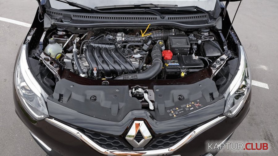

    Так фильтр воздушный плавать в масле ж должен будет :smile:

    1,919
    2,781
    Та же мысль. Буду менять свечи, посмотрю. Очень хочется поменять клапан вентиляции, поставить от Лачи, как тут предлагали.

    Если не ошибаюсь, трубка вентиляции входит в воздушный патрубок уже после фильтра. Поэтому фильтр в масле не будет.

    У меня на 2.0 вроде в корпус фильтра (а тут на форуме в какой-то теме видел что фильтры у нас одинаковые вроде), хотя автомеханик из меня аховый - могу и ошибаться.

    Если я не ошибаюсь, то вот вход картерных газов. Перед ДЗ.

    это выход..

    Какой еще выход? Как там может быть выход, если в широком патрубке в этом месте разрежение?

    ну и подумай..если разряжение..

    В "широкий патрубок"! :wink3:

    Как не назови. Картерные газы идут из узкого патрубка в широкий, а не наоборот.
