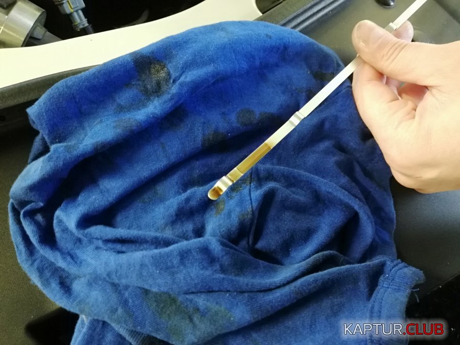

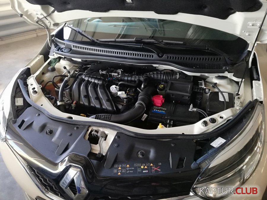

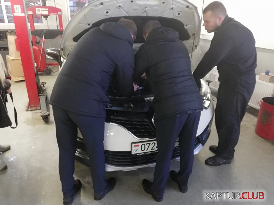

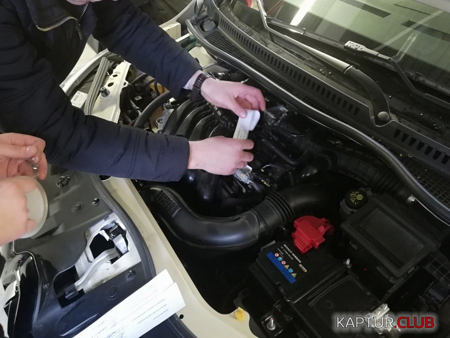

    Всем привет. Встревал как то я в эту ветку и со своим масложором, если помните. Так вот, что произошло за это время...
    Прошло порядка 4 месяца ... Масложор был на моём 1,6 cvt Extreme просто ппц какой сумасшедший! Особенно с 5000 до 7000 км. Перед этим промежуткам пробега даже сделали ТО-0 что б не доливать... Но тут сожрало за 1700 км после ТО-0 1,8 литра Решено было с дилером опломбировать двигатель(парни из центра рено на свислочской Минск отнеслись к этому, кстати, очень спокойно и большой делегацией всё сделали). Затем я катался около 3000 и потом к ним на контрольный замер... Сожрало около 600 грамм ... Мы долили до уровня, всё зафиксировали на фото-видео ... И пломбу на горловину и щуп уже не вешали, а сказали следить самостоятельно ... Через 1000 км я проверил сам... И ппц в шоке - нет масложора!!! Думаю хер с ним, катаю дальше, а там посмотрим... Сейчас 15000 и нет его, этого грёбанного масложора! На 17000 (а не 15000)хочу поехать всё же на ТО-1, подстрахуюсь))) т. к. всё равно замена масла и фильтра масленого была + постоянная доливка! Думаю воздушный(смотрел его недавно не убитый) , салонный выдержат ещё 2000))). Так что, как то так! ХЗ! Ещё был косяк с этим дебильным скрежетом в районе генератора на холодную(видео прикладывал ранее) , но всё как то прошло месяца 2 назад. Думаю из-за, как обычно, погодных условий... Но к отзывной готов. Дилер сказал, что для Беларуси заказали эти ремни... Позвонят! Жду уже месяц

    Вот фото.
