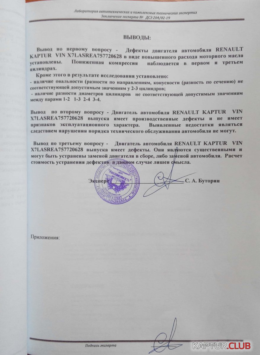

    После экспертизы когда я увидел что там внутри моего второго мотора, то я изменил требование по суду, теперь мне такая машина не нужна совсем , теперь пусть вернут деньги + все возможные неустойки!!!! Конечно у меня есть адвокат, с которым мы решаем этот вопрос, не решим с ним значит будем решать с Ярдреем с Ю-туб, просто так уже не разойдемся

    Еще раз скажу ссылку выложил , читайте сам пробовал открывается и все можно прочесть , но там страниц около 30, а вот ребята помогли еще отдельно выгрузить фотку это итог моей судебной экспертизы ,заключение именно судебного эксперта, очень хочется послушать мне какое решение на это вынесет суд, оно тоже тут будет -выложу!!!! Открывайте мое фото в большом окне и читайте!!!! Вот это пытается оспорить компания Рено в лице своего адвоката.

    Выводы эксперта понятны, сомнений в компетентности эксперта у суда не имеется, значит у суда имеется все основания для удовлетворения Ваших требований.

    Вот поживем и посмотрим , добавлю только одно, компания Рено сама настаивала на судебной экспертизе это первое, второе мы предлагали своих экспертов как это и положено по суду, компания Рено предлагала своих экспертов , но суд подумал и назначил свою судебно-экспертную организацию, то есть это именно судом выбранный эксперт, вот и посмотрим доверяет своему назначенному эксперту или как, но еще раз скажу , я имею право по закону выкладывать любые документы моего суда, по этому судебное решение будет и тут и на просторах Ю-туб!!!!! И у всех заинтересованных лиц которые решат принять участие в этом противостояние против откровенного брака компании Рено.

    А что еще хочу заметить по этому мотору H4M , ведь был у меня расход 1600мл на 1000км а уже на судебной экспертизе он упал почти в половину, 840мл на 1000км пробега, казалось бы надо радоваться ура блин мотор притирается, да и дилер машет перед лицом бумагой где реально написано типо до 1л на 1000км это нормально, я сам видел такую бумагу, а вот если в такой ситуации залезть в мотор разобрав его то можно уже понять что поршня в нем не просто ходят , а болтаются в цилиндрах, и двигателю уже нанесен серьезный ущерб и сколько жить этому мотору дальше , думаю очень мало , дай бог гарантию проживет!!!! Это я к тому ладно у меня реально расход масла ну очень большой был , а у кого скажем был от 600-до 900мл на тысячу и дилер говорит норма , а потом вообще расход упадет до скажем 450мл на 1000км пробега что тут делать!!!??? Я уверен и такой мотор уже реально поврежден если его разобрать, но дилер скажет да вообще норма!!! Так как гарантия кончиться так сразу и на капиталку, даже не на капиталку , а на замену мотора, блок вы не почините , он не гильзуется!!!! Короче итог такой у кого мотор жрет больше чем 400-500 грамм на 1000км пробега значит есть недопустимые зазоры в цилиндро-поршневой группе и не какая это не норма вообще, это прорыв газов в цилиндрах, потеря мощности и выброс масла в выхлопную трубу через катализатор, который дай бог доживет у вас до конца гарантии. Вот такие расклады. Данный двигатель это обычный атмосферный мотор и если он собран как положено с соблюдением все стандартов и правил он практически не должен расходовать масло и не в масле тут суть , многие пытаются его менять на другую марку! Еще раз скажу на основание своих двух моторов, масло уходить через увеличенные зазоры цилиндро-поршневой группы, и виной всему не качественно сделанный блок цилиндров.
