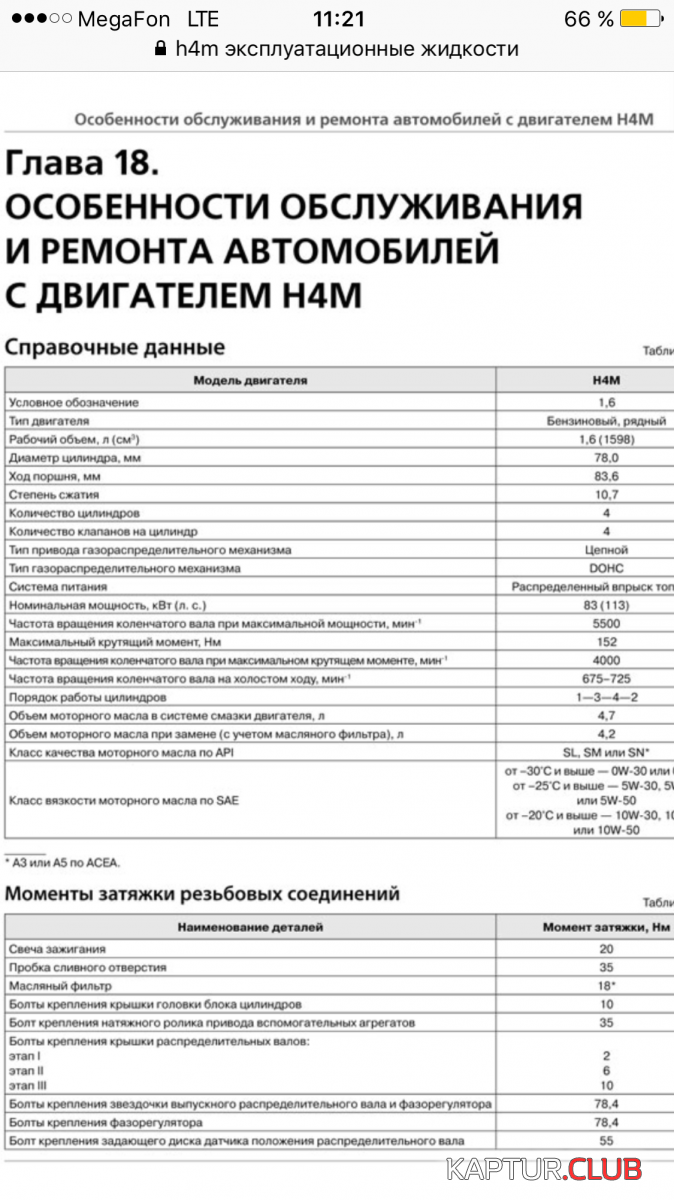

    Хорошой установкой и грамотным механикам, откачивается практически весь объём. Сервисный 4,8. Откачивается плюс минус 100гр. Если было залито по верхнюю риску.
    Через пробку больше 4,3 не сольёшь

    можно ссылки на документы где указано , что данный объём до верхней риски или другое подтверждение данных цифр, а не банальный перелив масла.

    Вот из книжки по ремонту

  10. fintyra
    fintyra Наш человек
    5 дек 2017
    2.757
    8.518
    Северодвинск-Керчь
    понял, спасибо, будем знать:good2:

    Ого, новости... Я через щуп откачал 3.5 л при уровне по середине риски. Грамм 100 осталось в фильтре, потом при откручивании вытекло. Пробку отворачивал чисто для проверки - ни капли не вытекло. Что ж там за установка такая, которая позволяет выжать еще пол литра масла? Допускаю, что масло остается на стенках, в каналах, в насосе, но чтоб пол литра. Ну, хз. Раз своими глазами видели, то у меня нет основания Вам не доверять.
