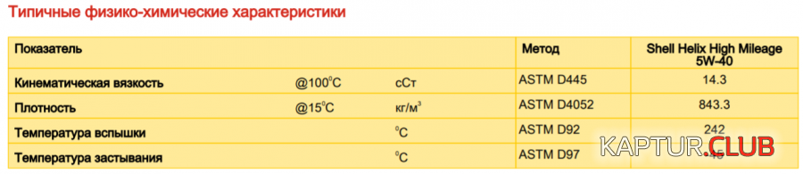

    upload_2019-5-16_10-5-30.png | Рено Каптур Клуб Россия | Форум KAPTUR.SU
    Cинтетическое моторное масло, специально разработанное для автомобилей с пробегом более 100,000 км.
