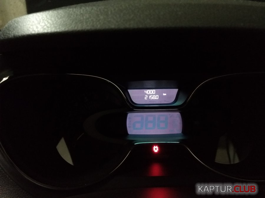

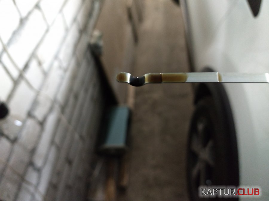

    IMG_20190518_070843761.jpg | Рено Каптур Клуб Россия | Форум KAPTUR.SU IMG_20190518_071102833.jpg | Рено Каптур Клуб Россия | Форум KAPTUR.SU
    Как то так. В миллилитрах это около 600 съело от максимума же?

    Да, все верно. Это порядка 150 мл на 1000 км. Т.е. по мурзилке у Вас всё ОК! :smile:
