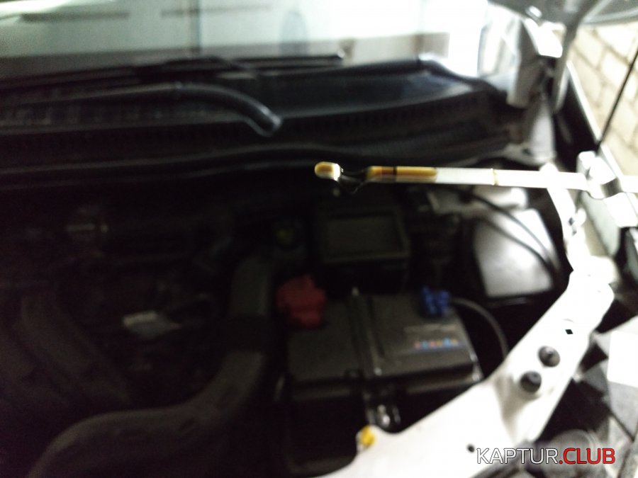

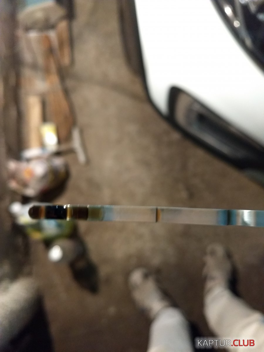

    IMG_20190625_073509951.jpg | Рено Каптур Клуб Россия | Форум KAPTUR.SU IMG_20190518_071028768.jpg | Рено Каптур Клуб Россия | Форум KAPTUR.SU
    Настолько упал уровень за 1500 км. Хочу заменить масло сам. Не подскажете на гарантию это как то влияет? Не охота платить дилеру за элементарную работу...

    Хренасе падение o_O
    Можете, конечно. Дилер не следит за тем, кто там и что менял. Если оригинальный масляный фильтр поставите, то вообще никто ничего не узнает.

    Если было реально залито под верхнюю метку , то масла ушло у вас где то приблизительно 700 грамм на ваши 1500 км , от нижней чуть не доливая до верхней около литра входит, много раз уже проверил сам, на двух своих моторах жрущих масло. Моя история с Каптур тоже начиналась как то так. Делайте выводы о расходе масла.

    Не, это не от верхней упало. Там две фотки, на одной примерно треть - это было 1500 км назад. На второй сейчас примерно пятая часть осталась. Расход масла около 140 на 1000 км примерно. Причем снижается.
