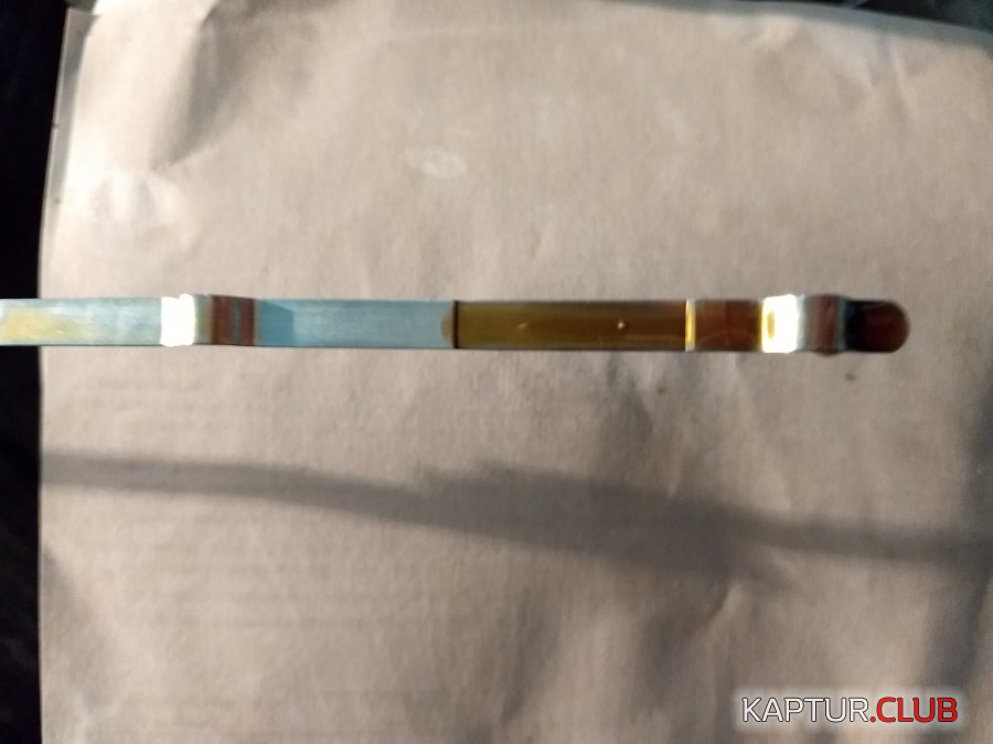

    Проехал 1000 км после замены масла на Liqui Moly molygen 5w-30. Результат на фото. Уровень ниже на 1 мм примерно чем был. Стало ровно на макс, после смены слегка выше было. Пробег 20/80 трасса/город. Напомню что заводской Эльф сожрало 800 мл примерно на 5800 км. Но там еще еще обкатка была.
    ifilin, SlavaFill and lawyer like this.
