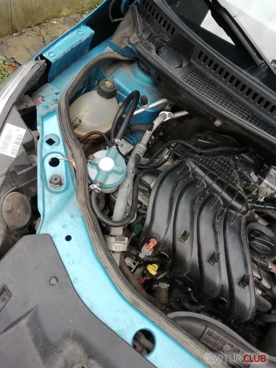

    Да понятно, надеюсь всем, что масло жрут овальные цилиндры и кольца со свободными допусками :wink3:

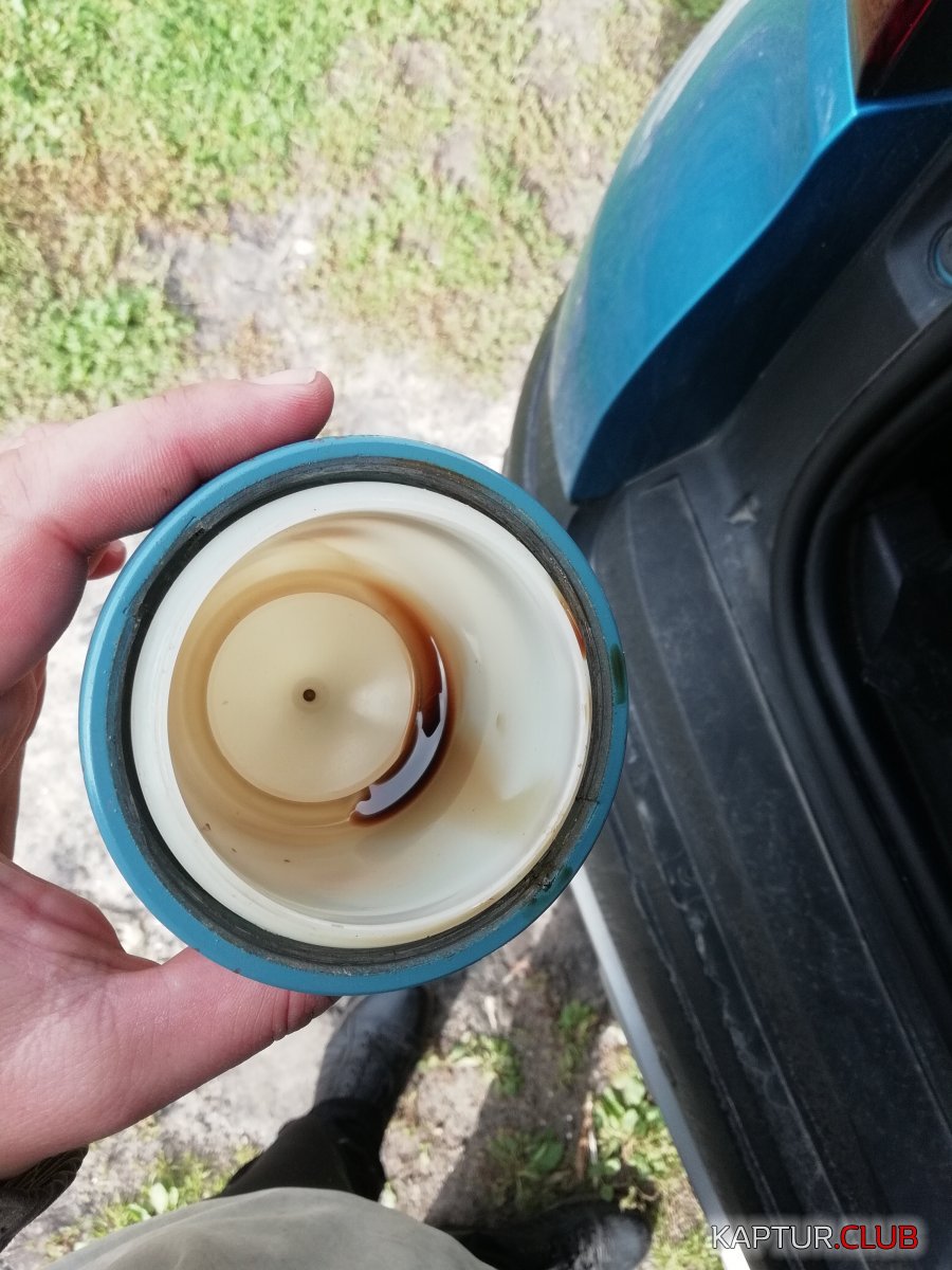

    маловероятно что ЦПГ, и вот почему: поставил самопальный маслоотделитель, покатался три дня и за три дня набежалло грамм 20 масла чистого из двигла. Ну не может столько масла налететь из цпг.

    Я думаю, что масло всасывается в впускной коллектор из за неправильного расположения клапана PCV. Может быть там есть поток масла, на смазку валов и он бьет как раз в сторону клапана. Вот и засасывает масло туда.ИМХО.
