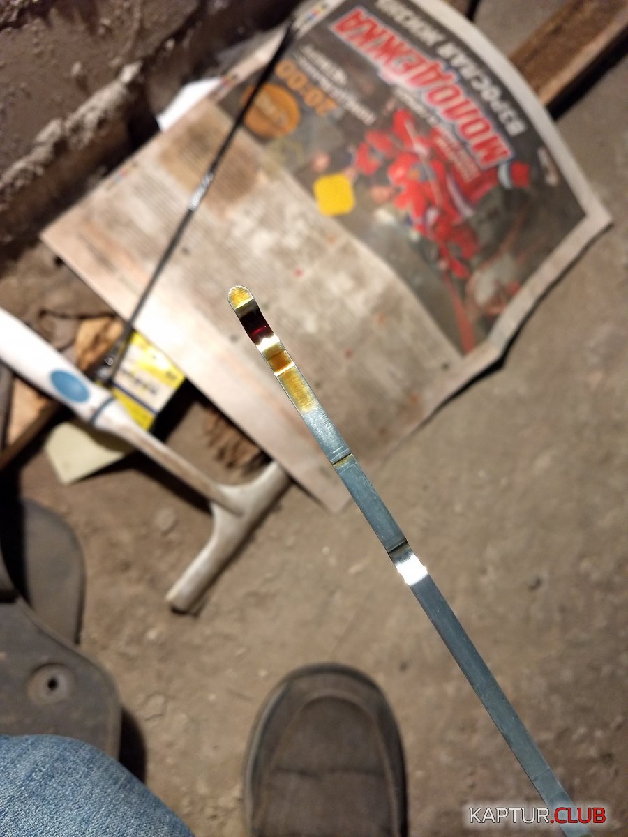

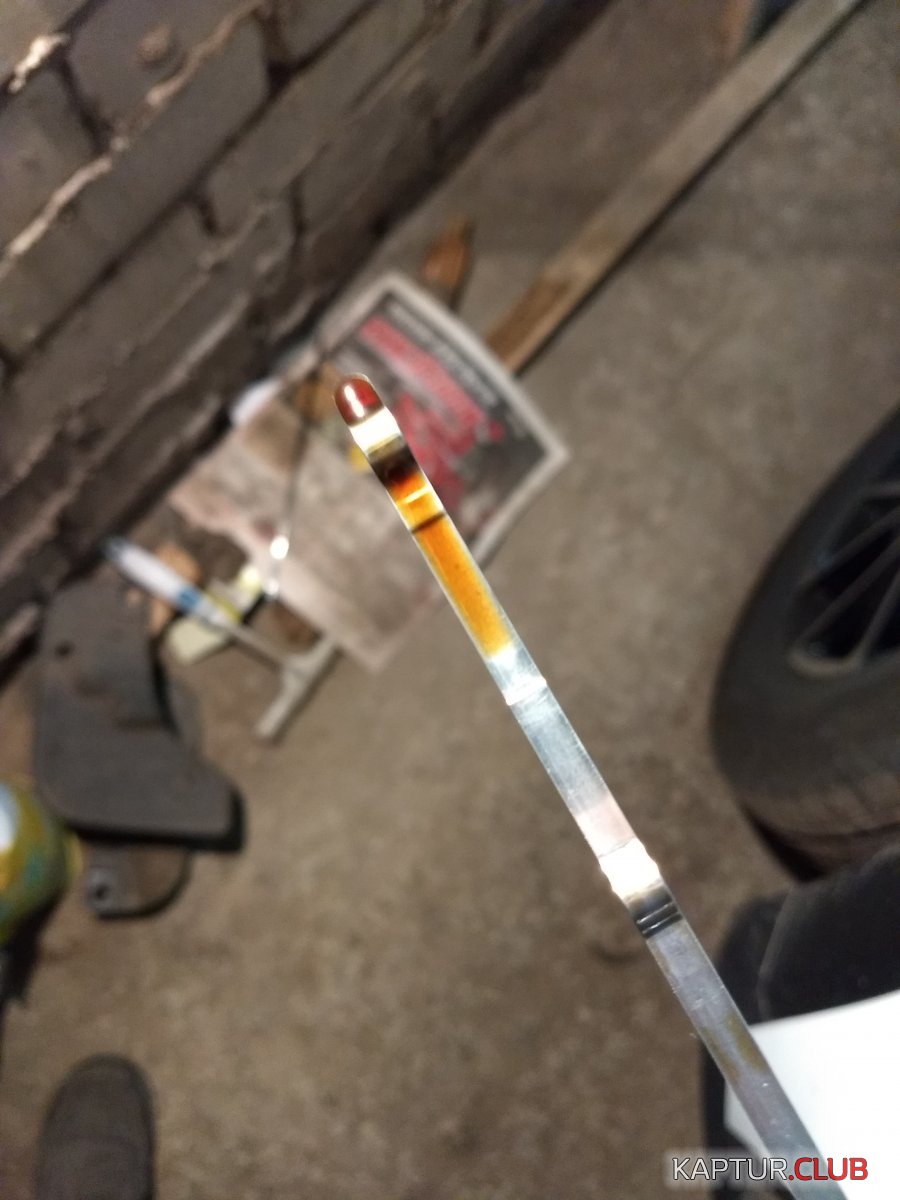

    Первый замер где меньше - до поездки, второй где больше - после 300 км. Понюхал, бензином не пахнет. Довольно жидкое, но какое было, я не знаю. Двигатель работает как обычно вроде... Хрень какая то. Наблюдаю дальше. IMG_20190914_074042476.jpg | Рено Каптур Клуб Россия | Форум KAPTUR.SU IMG_20190917_070934058.jpg | Рено Каптур Клуб Россия | Форум KAPTUR.SU

    Ощутимо так прибавилось...

    Ага... Во время поездки залил бензин на заправке на которой раньше не заправлялся, но тоже Роснефть, дома всегда на ней лью. Ну и трассы больше обычного. В основном круиз. Скорость около 100 крейсерская. Эт я просто думаю что могло повлиять...

    точно не тосол при тосоле либо эмульсия либо много-много пузырьков. Ждём результатов.

    Но если не тосол, то остаётся только бензин... Ведь что то же добавилось!? Но опять же запаха бензина нет, но и как он мог попасть туда? Вариант 3 вода... Но было сухо ни одной лужи. Работал кондер правда, но его слив в двиг не попадет же))) Какие еще варианты? Всю голову сломал уже. Масло чуть темнее вроде стало.

    пока наблюдайте чтобы бензин попал в поддон надо чтобы кольца на поршнях капитально заоегли сломались или стёрлись можно доехать компрессияю проверить но тогда троить должно ощутимо .

    1) Если с утра замерял на холодный двигатель,масло холодное-уровень один. После поездки масло горячее,увеличилось в объёме-уровень другой.
    2) Если всё замерял при одинаковой температуре,то,возможно,не держит (иногда)противодренажный клапан масленного фильтра,масло сливается с головки,отсюда увеличенный объём.

    Замерял одинаково, на холодную после ночи. А с фильтром это идея! Правда как то многовато вроде для объема фильтра слилось. Это была бы меньшая из бед пожалуй)
