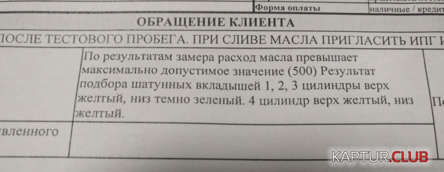

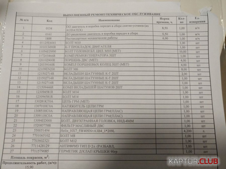

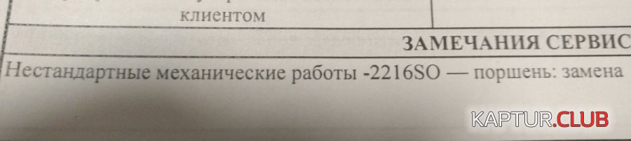

    Расскажу про свое продолжение. Авто ело масло с рождения, на холодную при нагрузке троила. В ходе первого года эксплуатации опечатывал двигатель для замены масла - намерялось 600мл. Дилер предложил покататься до первого ТО, посмотреть что дальше будет.
    К первому ТО ничего не изменилось и свежезалитое масло(ELF залили) дилер снова опечатал. В мае-июне 2019 в Москве стояла жара под 30 и при сливе масла после 1000км пробега оказалось что двигатель сожрал свежего масла больше литра )))
    18.06 отдали машину в сервис. Дилер согласовал с Рено, заказал запчасти. Дальше был отпуск, а после него дилер дал подменную машину на которой мы катались аккурат до сентября.
    В середине сентября раздался звонок от дилера - Запчастей нет и не будет и вообще давайте мы вашу авто в трейдин заберем. ) Пора было начинать ругаться и судиться, но нашелся человек, который позвонил другому человеку, который позвонил третьему человеку и запчасти нашлись, авто через неделю вернули.
    Очень печальная история в плане сервиса - Почему нельзя так было сделать сразу?
    Неисправность по словам мастера - На заводе поставили поршни не того размера.
    Про результаты ремонта говорить пока рано - обкатываем мотор.

    Поршни не того размера,........
  7. IPG
    IPG Новичок
    Sep 15, 2019
    24
    16
    Так и есть +проверка на правильность установки колец))))

    Да просто шедевр. Причем если я правильно понимаю, то поршни не того размера, это не другие поршни от какого-то другого двигателя, а "родные" изготовленные и установленные без контроля допусков :laugh1:
