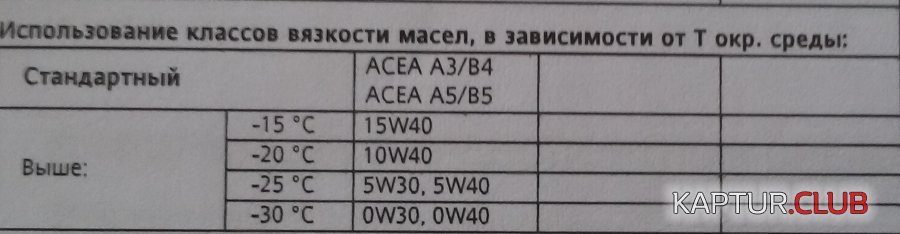

    Ну, если читать мануал буквально, то при t выше -20С, производитель указывает на 10w40.
    Масло по мануалу.jpg | Рено Каптур Клуб Россия | Форум KAPTUR.SU
    p.s. эта табличка для 2.0
    Елена81 likes this.

    А какое в итоге вам залили? А то говорят мастера много, а льют 5w-40 или 5w-30, остальное только по требованию владельца.
